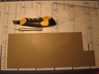

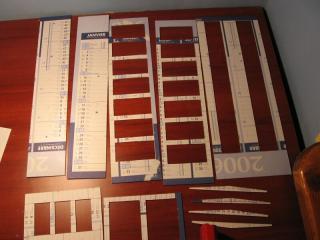

Voi descrie aici constructia de la zero a unei remize de doua locuri, home made. Fiind o prima incercare in domeniu, evident ca prezinta multe lipsuri, care sper eu ca le voi corecta la urmatoarea lucrare pe care o am in plan.
Ca structura de rezistenta pentru pereti am folosit carton stratificat, recuperat dintr-un calendar, o structura asemanatoare avand-o si mucavaua, fara a avea insa si hartia decorativa respectiva.

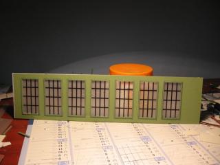

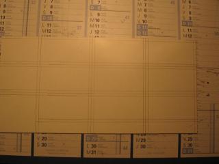

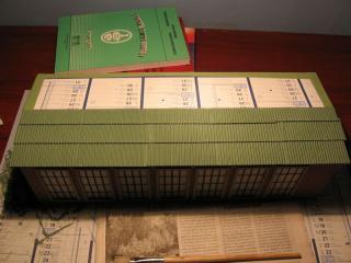

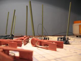

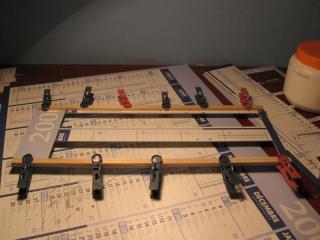

Ca structura de rezistenta a podelei, am utilizat acelasi carton, precum si doua baghete de lemn care au fost vopsite ulterior in gri pentru a reprezenta grinzi de beton.
Peretii au fost acoperiti cu carton subtire cu rol decorativ, in relief, care imita destul de bine o tencuiala (chiar si ornamentala) avand culoare diferita pe interior fata de exterior.

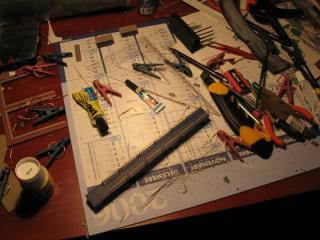

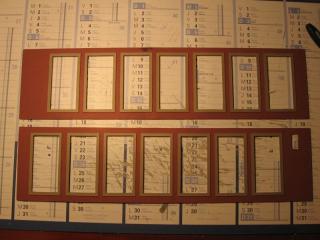

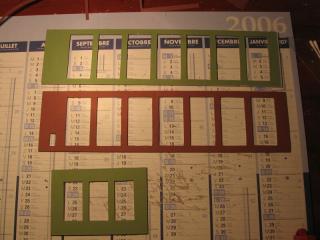

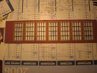

Pervazele exterioare au fost construite din carton de 1 mm foarte dur, numit passpartout, cu suprafata colorata ornamentala, care dupa debitare a fost vopsite pe cant cu acrilice.

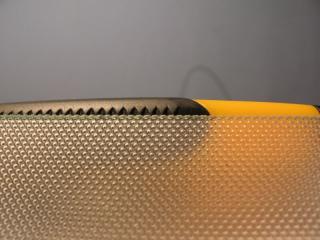

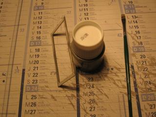

Geamurile le-am confectionat din folie de plastic in relief, care am considerat eu la vremea respectiva ca s-ar apropia cel mai mult de structura geamurilor armate, avand aici posibilitatea de a opta intre diferite culori, dar am mers pe transparent deoarece verdele avut la dispozitie creea o nota de nerealism.

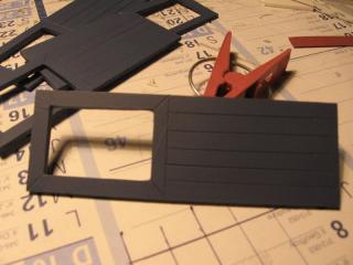

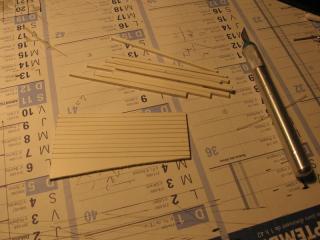

Pervazele interioare sunt realizate din forex, vopsit si asamblat din bucati, care aduc destul de mult cu lemnul vechi si supus la umezeala.

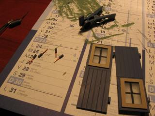

Usile remizei sunt realizate tot din forex, trasat pentru a imita scandurile din lemn cu un zgariaci, cu pervaze realizate pe acelasi principiu. Ele sunt mobile, fiind prevazute cu balamale.

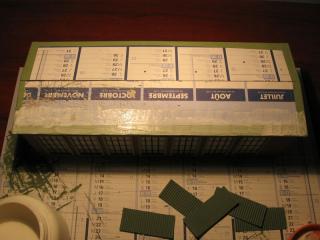

Acoperisul este realizat din carton stratificat, pe care am lipit carton ondulat care imita foile cu aceeasi structura existenta in realitate.

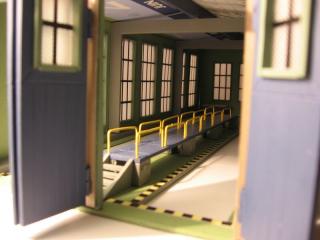

In interior exista o podina de acces la acoperisul locomotivelor, realizata din forex gravat pentru a da impresia de dale, cu balustrade realizate din sarma de bobina vopsita, cu o scara de acces realizata de asemenea din forex.

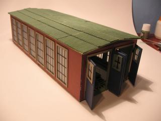

Postat 15 April 2008 - 01:13 PM

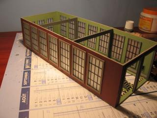

Iata constructia samblata.
