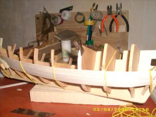

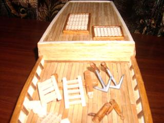

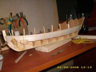

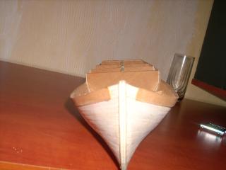

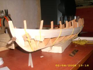

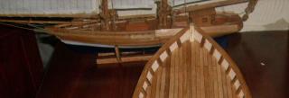

Nu stau prea bine financiar dar totusi nu pot sta departe de "jucarii" .Barcutele mele sunt facute din materiale mai de proasta calitate :pardon:
Spuneti-mi ce parere aveti , mai continui sau ma las :crazy: Glumesc, astept orice critica MS
  • Imagine atasata: IMG_4530.JPG
  • Imagine atasata: IMG_4531.JPG
  • Imagine atasata: IMG_4874.JPG
  • Imagine atasata: IMG_4875.JPG

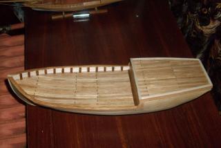

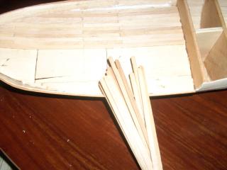

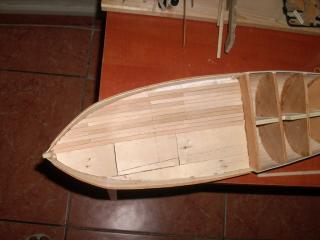

Faza 2
  • Imagine atasata: IMG_4877.JPG
  • Imagine atasata: IMG_5235.JPG

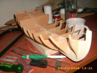

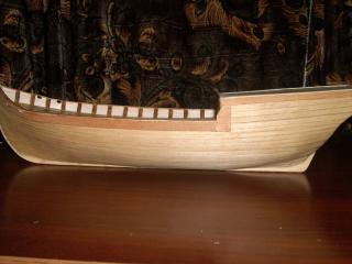

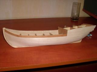

Faza3

Postat 12 April 2008 - 08:32 PM
A treia coasta de la pupa, la babord este mai jos. Pune niste balsa peste si slefuieste la nivel. Altfel puntea va avea o denivelare pe zona aia, denivelare care s-ar putea sa se vada urat.
Restul pare OK din punct de vedere al proportiilor.
Te descurci bine.

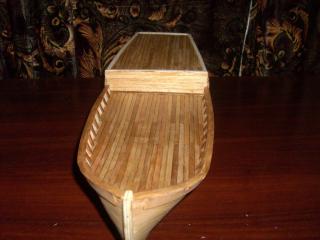

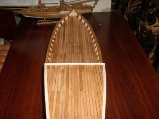

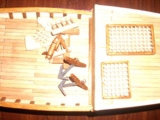

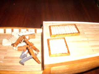

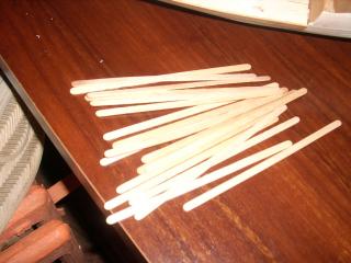

Cu ajutorul betelor de mestecat cafeaua am reusit sa pun 'parchetul' Norocul meu ca am un preten care bea multa cafea de la Mac. :-)
  • Imagine atasata: IMG_5259.JPG
  • Imagine atasata: IMG_5258.JPG
  • Imagine atasata: IMG_5246.JPG
Postat 26 April 2008 - 05:00 PM
Sobo,mie-mi place,sa sti,mai ales ca zici c-o construiesti cu ce gasesti prin "gradina".Daca o ti tot asa,ar fi posibil sa faci nitzel de ras,kiturile scumpe,vorbesc serios. :-)
-mai ales daca o sa ai"mana sigura si minte limpede"sa faci nishte finisaje meseriase.
Aceasta postare a fost editata de Longinus: 26 April 2008 - 05:02 PM

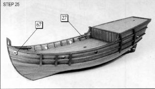

Si o rugaminte, cine are poze color cu Pinta daca e darnic sa ma ajute pt ca eu am numai varianta alb negru Vreau sa dau culoare navei si nu prea inteleg ce culori sa combin.Multam.
  • Imagine atasata: Step_25.jpg

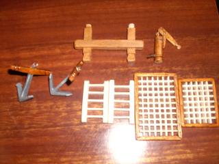

Multumesc pt laude . Singurile materiale pe care le-am cumparat sunt 2 foi de balsa ,restul :un placaj de la dulapul lui bunica, 2 ladite de fructe ,aracet,si cum am mai zis lingurite de cafea :pardon: .Deocamdata :-)

Postat 26 April 2008 - 05:25 PM
Vreau sa-ti ofer un sfat,daca-l primesti:cand vei slefui(lustrui)sa zi-i cum vrei,puntea,ca sa-ti iasa "parchetul"la fix,sa nu ramina distante intre scandurile puntii(nu mai mari decat este necesar)lasa cativa picuri de superglue,intinsi,intre scanduri,dupa care treci imediat cu smirghel;o sa vezi ca rumegusul fin,de la scanduri,se va aduna in spatiile mari(si acolo ramane).La nevoie repeta operatiunea.Pune insa,putin superglue si lucreaza pe zone mici,ca altfel se intareste adezivul si n-ai facut nimic.Cand vei lacui puntea(eu te-as sfatui sa dai cu lac semi-mat)vei vedea ca puntea are continuitate.Dupa lacuire(cu uscarea de rigoare)da cu bait de nuc,lasa-l sa se usuce(el intra in toate nervurile lemnului)si dupa ce si acesta se usuca,cu o carpa fina,umezita USOR!!! sterge puntea;o sa vezi ce bine da.

Postat 26 April 2008 - 05:38 PM
Problema e ca am dat deja o mana de lac cam peste tot ,e drept incolor mai ales acolo unde era din balsa pt ca e foarte poroasa si m-am gandit ca la a doua mana sa nu mai absoarba atat de mult.Deacea ma interesam de culori.Pt punte ,siretlicul cu lasatul 'rostului l-am incercat dar nu asa .Eu ma gadisem sa bag ''ceva'' in rost dupa acea dar nu stiam ce :pardon: si m-am lasat pagubas.pe viitor mai bine intreb si dupaaceea execut .Amator :-)
