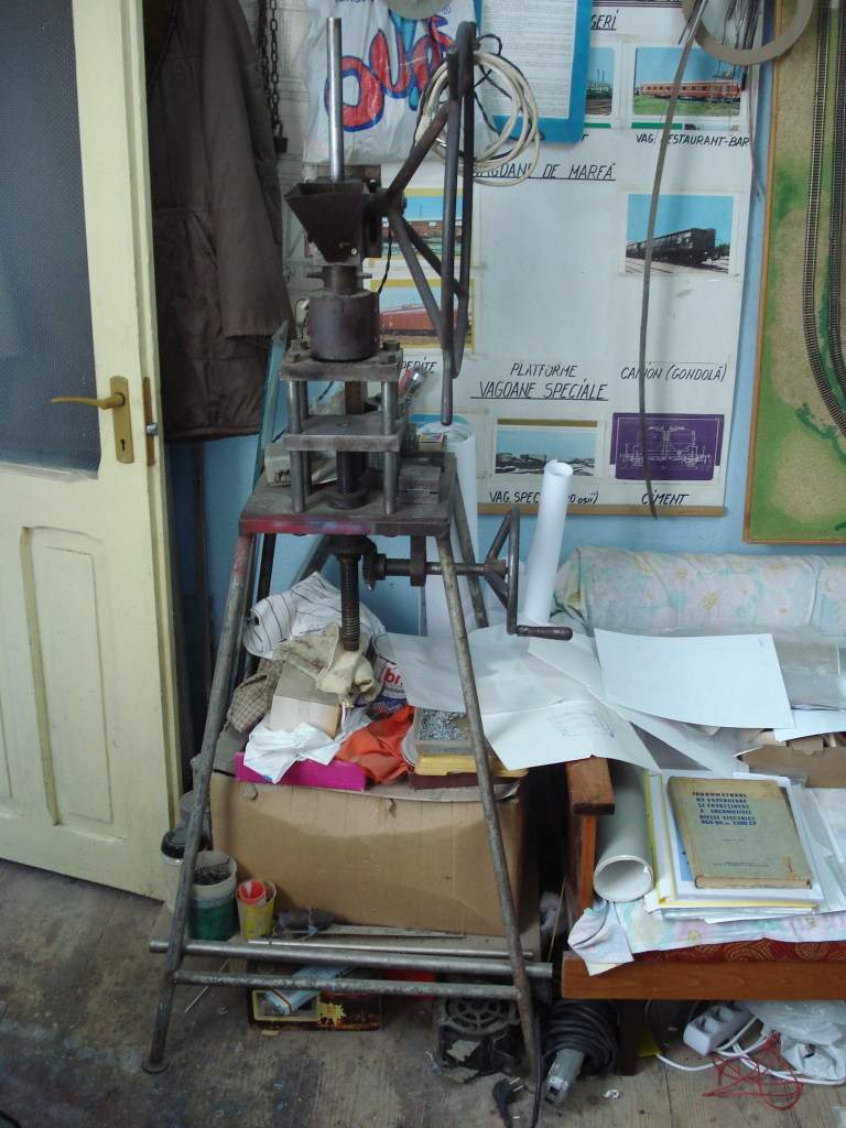

Postat 11 April 2008 - 02:58 PM
maina de injectie e artizanala, dar pot injecta piese maricele, intr-o injectie pot scoate un cazan si jumatate, Imagine postata,

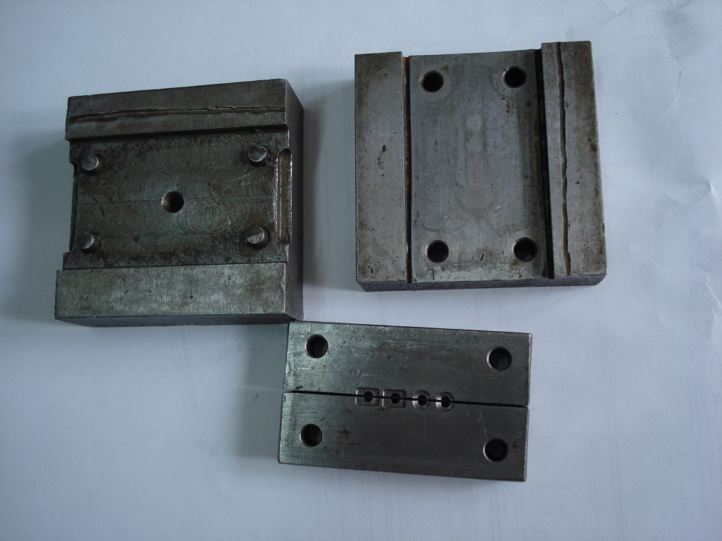

Matritele sunt facute din metal pt unele piese, dar fac parte dintr-un set de trenulete....e alta poveste si una lunga.
Iar ca plastic folosesc fie culee, resturi de la avioane, nave....si mai am si granule de polistiren, dar nu ma refer la scartaietoare, ci un fel de ABS, e asemanator cu cel din care se fac kit-urile de aviaonele sau nave, numai ca un pic mai dur si si putin mai casant.
Cam asta este ce am momentan, matrite am multe dar numai de trenulete si nu toate merg pe masina asta, acesta este pt piese mici
@scristi: Am inteles despre ce e vorba, foarte reusite adaptarile! La plastic injectat nu ma pricep cine stie ce, stiu ca rezultatul depinde foarte mult de calitatea matritei si apoi de reteta plasticului folosit, in special la transparente. Din punctul meu de vedere, folia de PVC ramane cea mai rentabila solutie la cel mai bun efect.

Postat 11 April 2008 - 04:45 PM
Ce pot sa zic? Sunt impresionat! :pardon:
