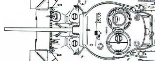

Ce nu prea am inteles io, este ce varianta de M4A3 ai. Cu tunul de 75mm si turela "high bustle", sau cea cu tunul de 76mm si turela T23 specifica ? Si... ai pomenit ca ar fi un "late". Cele "tarzii" aveau suspensia HVSS, tu ce suspensie ai, cea HVSS, sau cea "normala" VVSS ?
Ambele turele, au avut doua tipuri de configuratie a trapelor.
- Cea de 75mm "high bustle" a avut pentru comandant, ori trapa rotunda cu doua capace, ori cupola cu episcoape si un singur capac. Iar pentru incarcator, obligatoriu pe cea mica si ovala cu un singur capac.
- Cea de 76mm T23, avea pentru comandat cupola cu episcoape si un singur capac, iar pentru incarcator, ori cea rotunda cu doua capace, ori (la cele tarzii) cea mica si ovala cu un singur capac.
Mitraliera Browning M2, se monta la indiferent ce turela care avea (si) trapa mare, rotunda si cu doua capace pe inelul acesteia, iar la indiferent ce turela care nu avea aceasta trapa, exista un montant pe tavan, mai in spate, intre trapele comndantului si incarcatorului.
Ar fi de ajutor daca ai posta niste fotografii ale kitului tau (ce scara ?), sau un link unde acesta se poate vede... daca vrei sa-mi dau cu presupusul mai la obiect...

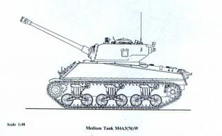

Mai jos, ai niste planuri cu M4A3(75)W si cu detaliu de turela cu celalalt aranjament al trapelor:

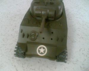

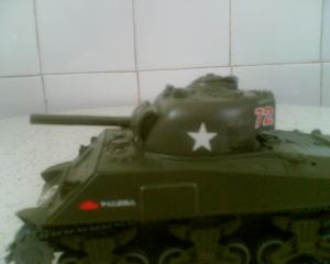

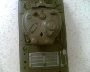

fiind nefinisat,tunul arata putin ca howitzerul de 105 mm.scutul dovedeste ca este varianta cu tun de 75 mm,are mitraliera coaxiala iesita in afara,si nu are acele carlige de ridicare.
am observat ca hatchul se deschide complet gresit.are "balamaua" in spate la modelul meu.trebui sa remediez asta
inca o data scuze pentru calitatea pozelor si multumesc pentru planuri
alte sfaturi\critici sunt binevenite.shermanul e complet dezasamblat in acest moment,si incerc sa imi dau seama ce se mai poate "repara"

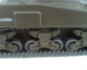

Nu vreau sa ma intelegi gresit... dar, de pohtesti la un model de Sherman care sa-i semene cat de cat... renunta la CHESTIA aia...
Vazand fotografiile tale, am realizat ca-i de fapt o jucarie chinezeasca (probabil). Culmea este ca, unele componente principale arata decent in forme, probabil fiind piratate dupe unele kituri la 1/35. Coca superioara cu botul la 47 de grade arata binisor, deasemenea turela de 75mm "high bustle". Directia de deschidere a trapei comandantului este ULTIMA ta problema (sectiunea superioara a cupolei se putea roti) ca si grosimea tunului (problema-i FORMA, trebe sa fie tronconic, nu cilindric). Si... apropo de turela... trapa ovala a incarcatorului, este prea mare...
Dar... sunt niste chestii p'acolo, de necrezut !
- Cum ar fi acea "forma" de pe placa frontala a corpului... care probabil vrea sa reprezinte montantul mitralierei... dar este un tip de TRAPA de la un model anterior de Sherman, cel cu botul la 56 de grade...
- La variantele cu botul corpului la 47 de grade, trape mari oblice (in fata) si buncarele de munitie scufundate in lichid, asa numitele (W)"Wet", nu mai existau acele blindaje suplimentare aplicate pe laterale !
- Cea mai tare chestie insa, apare la boghiurile VVSS ! Care au brate pentru role de retur si in spate... dar si IN FATA... dar nu au patina de ghidaj deasupra ! Este adevarat ca in materie de Sherman, "never-say-never", dar ASA CEVA nu exista !
Probabil ca au facut aceasta monstruoasa inventie, din motive de mecanica a miscarii jucariei...
Intr-un cuvant, iata ce mi-as permite io sa te povatuiesc:
ORICE kit de Sherman in 1/35, chiar si cele vechi si depasite, de la Italeri, Academy si chiar Tamiya, sunt INFINIT superioare acestei monstruozitati. Iar cele Italeri, sunt ridicol de ieftine. Daca vrei unul foarte corect si rafinat, alege din ultimele kituri Dragon... sau daca vrei sa mergi pana-n panzele albe... sparge banca si ia-ti unul Tasca.
