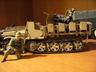

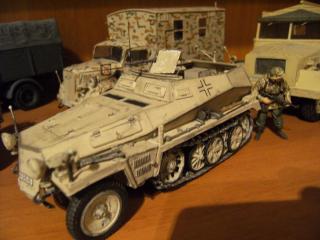

In primul rand,machetele de blindate 1/48,dar mai ales cele 1/35 presupun mai multe parti componente(spre deosebire de avioane,mai ale cele 1/72);cca 350 de piese pot fi multe,dar exista kituri de blindate(aici includ si piese de artilerie)cu 550 de parti componente,sau mai mult.Binenteles ca pentru inceput este indicat sa te orientezi spre cele mai simple.Asa cu a zis si Wurger,incearca scheme de vopsire simple-adica intr-o singura culoare-nu din cele mai sofisticate-scheme de mascare in doua,trei,sau chiar patru nuante;cand spun asta sa nu intelegi ca ma refer chiar la toata macheta-ca de pilda senilele.Fiecare componenta de detaliu,trebuie sa aiba culoarea ei:ex-uneltele ce erau(sunt)fixate pe cutia blindata-secure,lopata si uneori tarnacop-le vei vopsi in culorile lor naturale-coada din lemn si "lamele"-otel.Toba si teava de esapament la vopsesti in nuante de brun roscat inchis(de ex.)pentru ca ele erau "parjolite"de gazele fierbinti evacuate de motor si asa mai departe.Ce vreau eu sa zic este ca nu trebuie sa iei"ad literam" chestia asta cu vopsitul intr-o singura culoare;ideea,deci,se aplica corpului machetei-cutie blindata,turela si teava tunului-iar detaliile le vopsesti cam cum ar fi ele si in realitate-senile,truse de scule,unelte,foi de cort si prelate tevi de mitraliera,etc.daca vrei sa vezi,uite,eu iti postez aici o poza,asa de orientare.Imagine atasata: vedere_din_vitrina_4.jpg
... sau alta poate mai elocventaImagine atasata: vedere_din_vitrina.jpg-cred ca ai prins ideea :wub:
