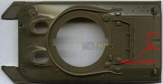

In recenzia facuta de Terry Ashley kitului Tamiya, se mentioneaza o eroare a corpului blindat, in parte din spate. Anume "rigola Grizlly", pe care am marcat-o in fotografia de mai jos.
Este adevarat ca aceasta este o caracteristica a tancurilor canadiene "RAM" si "Grizlly" construite in licenta dupe M4A1 de firma "Montreal Locomotive Works".
DAR, aceasta era un subsudiar al marii turnatorii americane "General Steel Casting" care producea coca turnata si pentru producatorii americani de M4A1. Asa ca, cel putin 1000 de bucati din productia de M4A1(75), au avut aceasta "rigola Grizlly" !
Este adevarat, mai mult sub-subvariantele timpurii. Subiectul proiectului meu, probabil ca nu a avut-o, dar despre asta mai tarziu...

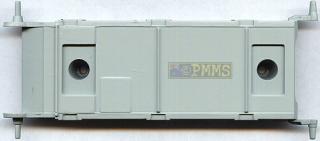

Mai jos, vedeti diferenta dintre sasiul metalic Tamiya si cel de stiren HobbyBoss, "rigola Grizlly" intr-un desen oficial de fabrica de la "General Steel" (reprodus din BIBLIE), cat si in realitate pe un M4A1(75) dintr-un muzeu frantzuzesc:

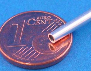

Pentru un plus in privinta detaliilor, am mai adugat acestui cocktail doua ingrediente importante:
- De la firma HAULER din Cehia, un set de fotoincizii dedicate kitului Tamiya. Cod 48075.
- De la firma ABER din Polonia, o superba teava de tun, strunjita in aluminiu. Cod 48L03.
Teava Aber este impresionanta prin faptul ca are figurate (la gura) chiar si ghinturile interioare !

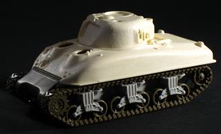

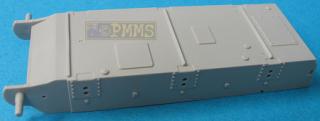

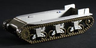

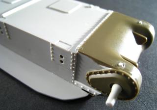

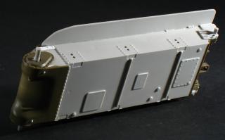

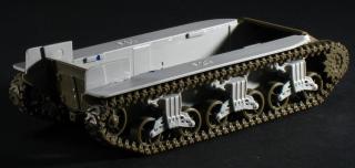

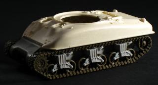

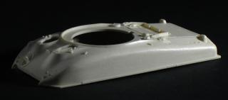

Cum spuneam mai prin primavara... pentru acest proiect, am decis ( din sus-amintitele motive ) sa folosesc unele componente din altfel inutilul kit HobbyBoss de M4.
In fotografiile de mai jos, piesele gri ( adica sasiul ) sunt HobbyBoss, iar cele olive ( carcasa diferentialului, carterele transmisiei si placa din spate, cu mecanismul de tensionare al rotilor intinzatoare, sunt Tamiya.
Am adaugat ceva detalii lipsa, in special sirurile de bolturi pentru prinderea carcasei diferentialului, de sasiu. Acestea sunt albe, fiind ele produse din placi de stiren cu diverse grosimi.
  • Imagine atasata: Battling_Bitch_001.jpg
  • Imagine atasata: Battling_Bitch_002.jpg
Aceasta postare a fost editata de DRAGOS: 06 November 2008 - 06:40 PM

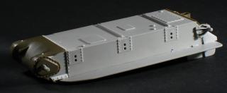

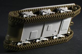

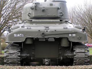

Alte detalii deranjante ( pentru mine ) prin lipsa lor, pe care am incercat sa le figurez... sunt valvele pentru drenaj ale carcasei diferentialului :
  • Imagine atasata: Battling_Bitch_003.jpg

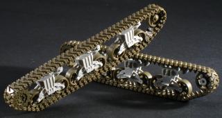

#14 Useril este offline   GRIZZLEA
  • Postari: 1496
    Scara 1:48.
Postat 06 November 2008 - 08:13 PM

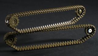

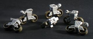

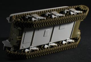

Una din cele mai spinoase si plicticoase etape in abordarea constructiei unui Sherman, in orice scara, este realizarea boghiurilor.
Si in acest caz, am recurs la un concubinaj. Desi cele Tamiya sunt frumoase, cu o definitie excelenta a detaliior, totusi sunt nesimtit de simplificate pe alocuri... cel putin pentru gustul meu. Ma deranjeaza in special, bratul rolei de retur, turnat monobloc cu rola cu tot. Asta-i nescuzabil, chiar si pentru 1/72 ! Of-of, Mos Tamiya, ce ne facu-si...
De aceea, am folosit boghiurile HobbyBoss, care-s mult mai detaliate... pana acolo ca sunt reprezentate si "simbolurile/seriile de turnare", pe alocuri. La acestea, am adaptat rotile turnate "cu spite" de la Tamiya, pen'ca sunt mai faine si mai exacte decat cele HB.

Chestiunea cu aceste boghiuri HB este ca... trebe MULT mai multa munca decat la cele Tamiyote. Sunt pline de bavuri si de urme de ejectori, iar ajustarea intre componente lasa de dorit. O atentie speciala necesita patina de retur, care trebe VIGUROS subtiata pe ambele fete ( si adaugate cele patru bolturi de prindere ) . O munca nu tocmai placuta, de executat cu o freza diamantata...
Deh, i-o diferenta intre chinezoi si japonezi...
  • Imagine atasata: Battling_Bitch_005.jpg
  • Imagine atasata: Battling_Bitch_004.jpg

Urmatoarea etapa, a fost cea a senilelor.
Aici alegerea a fost simpla. Cele model T48, link&lenght din stiren de la Tamiya, sunt excelente, cu un nivel al detalilui absolut satisfacator pentru aceasta scara.
Am folosit deasemenea rotile motoare si intinzatoare tot de la Tamiya, din motive de superioritate absoluta fata de cele HB.
A fost nevoie totusi sa ajustez ( subtiez ) axele rotilor motoare, axe solidare cu sasiul HB.
Tot din motive de potriveala, am reconstruit cu totul, din tub de stiren, butucii rotilor intinzatoare.
  • Imagine atasata: Battling_Bitch_007.jpg
  • Imagine atasata: Battling_Bitch_008.jpg

Sasiul si trenul de rulare, incepe IN SFARSIT sa capete forma...
  • Imagine atasata: Battling_Bitch_009.jpg
  • Imagine atasata: Battling_Bitch_011.jpg
#18 Useril este offline   GRIZZLEA
  • Postari: 1496
    Scara 1:48.
Postat 06 November 2008 - 08:45 PM
Pe langa faptul ca este DETALIAT si din polistiren, sasiul HB este mult peste fierotania livrata de Mos' Tamiya, si din alt motiv !
Anume acela ca, are podele pentru lateralele cocii superioare ( pe care a trebuit sa le modific si sa le ajustez pentru a accepta rasina IRON DIVISION ) si mai presus de asta, are protectii blindate pentru filtrele de aer de pe placa posterioara.
In acele locuri, japonezii ne-au dat doar... un mare gol ( ca si la kiturile lor la 1/35 ) !
  • Imagine atasata: Battling_Bitch_010.jpg
  • Imagine atasata: Battling_Bitch_012.jpg

Cum spuneam mai sus... desi coca superioara a kitului Tamiya nu este rea deloc... am decis s-o folosesc pe cea mai bengoasa si mai fatoasa, livrata de nea' Bob Batdorf:
http://www.toadmanst...mediatehull.htm
In set, primesti si " podele pentru surplombele cocii ", din rasina... pentru cei care doresc s-o combine cu un sasiu Tamiya.
Cum am aratat, io personal am preferat sa-i ajustez pe cei din stiren de la HB.
  • Imagine atasata: Battling_Bitch_013.jpg
  • Imagine atasata: Battling_Bitch_014.jpg

Cand am inceput acest proiect, eram convins ca voi folosi turela originala Tamiya, care-i mai mult decat civilzata si destul de corecta... bineinteles cu intentia de-a o detalia si-a o textura, pentru simularea efectului de fuziune la turnare.
Intre timp... Nea' Bob Batdorf de la IRON DIVISION, a scos pe piata o superba piesa din rasina... si BINEINTELES ca n-am putut rezista ispitei...
Si-uite asa, incet-incet, cu viteza melcului... " Cateaua Bataioasa", a inceput sa prinda forma...
  • Imagine atasata: Battling_Bitch_015.jpg
