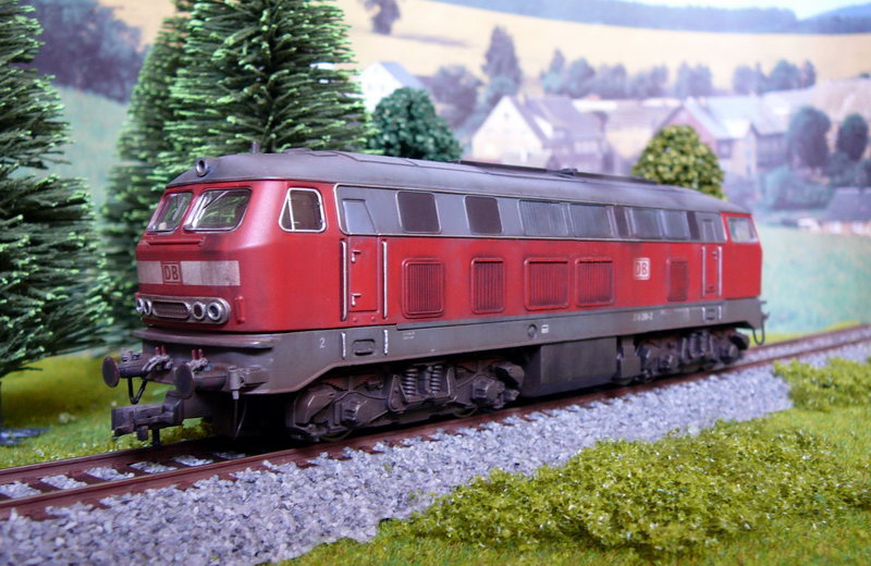

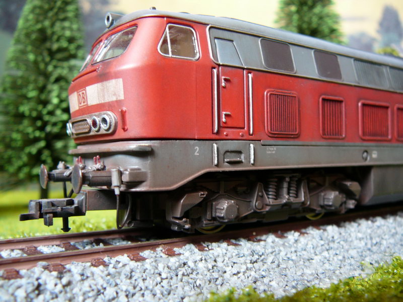

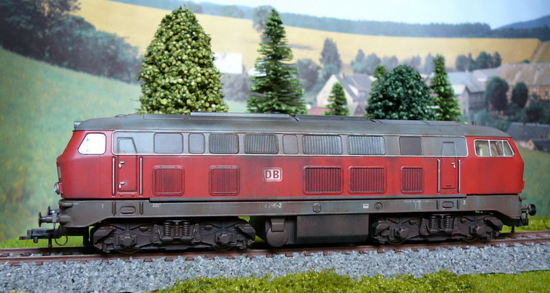

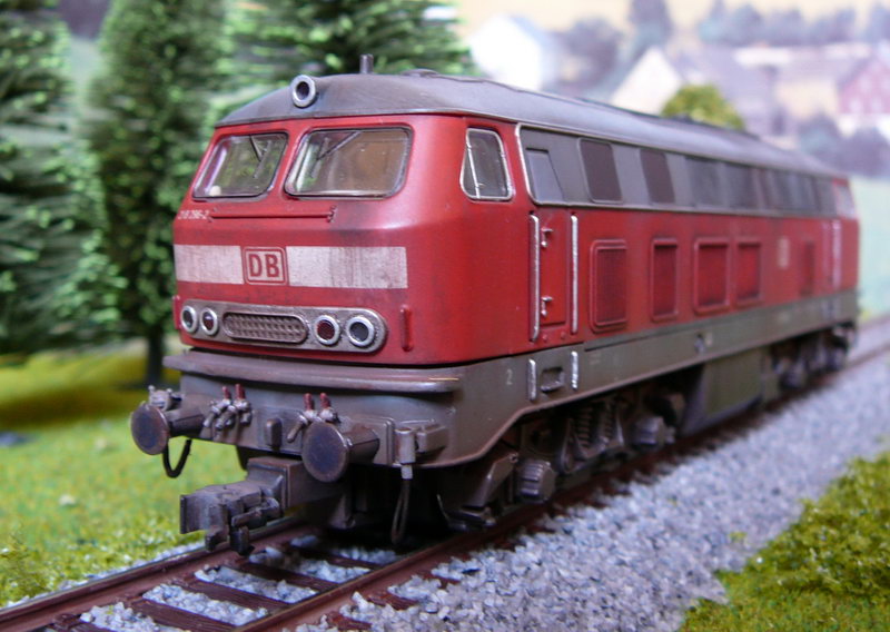

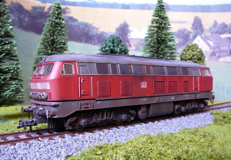

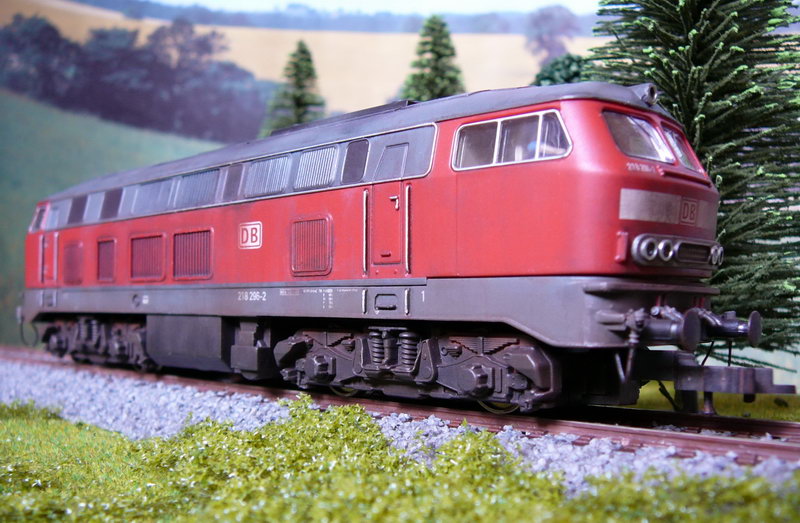

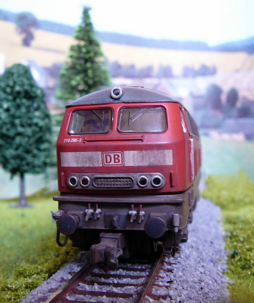

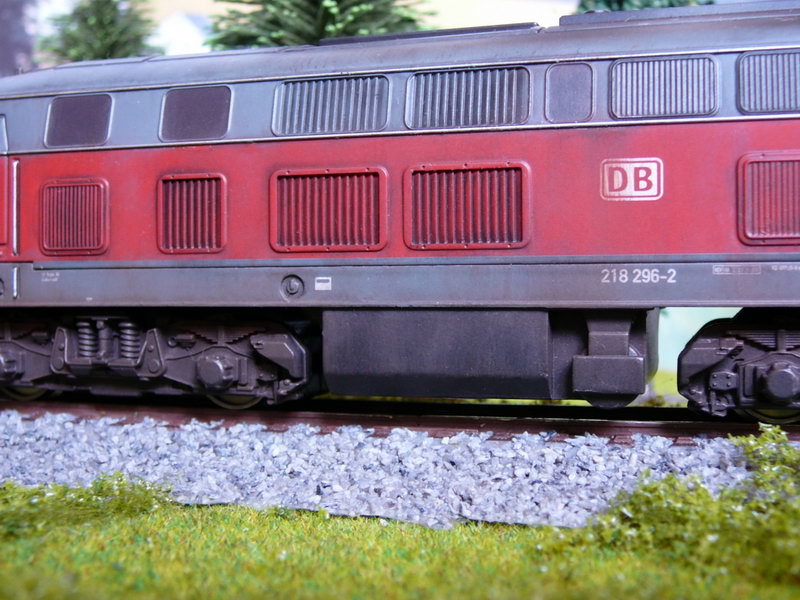

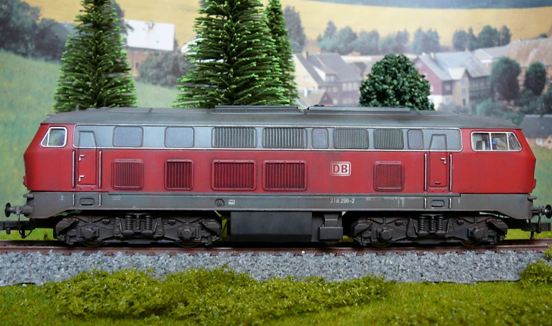

Locomotiva BR 218 este din gama hobby a firmei Piko.
Fiind vorba de un produs Piko hobby nu poţi avea pretenţii . Şi totuşi Dacă ai? Este şi cazul de faţă al acestui 218, care după ce a primit leduri pentru lămpile albe şi roşii ce se aprind īn funcţie de direcţie, a trecut şi printr-un proces de "īnvechire" şi īmbunătăţire a aspectului. Dorinta posesorului a fost de "invechire" dar, ca de obicei, nu m-am putut abtine sa ma opresc doar la atat.
Īmbunătăţirea am făcut-o prin "cromarea" barelor de pe carcasă şi şasiu a celor 4 uşi prin vopsire cu o pensulă nr. 00. Au mai fost cāteva mici zone de pe şasiu unde vopseaua gri era sărită şi pentru care de asemeni am folosit pensula şi un gri email Revell.

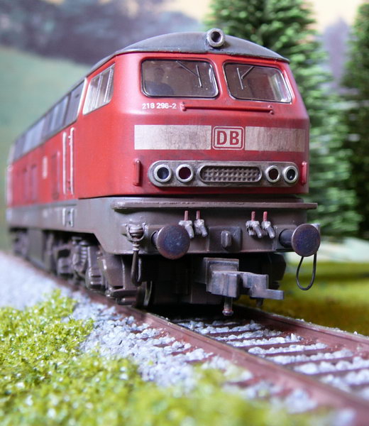

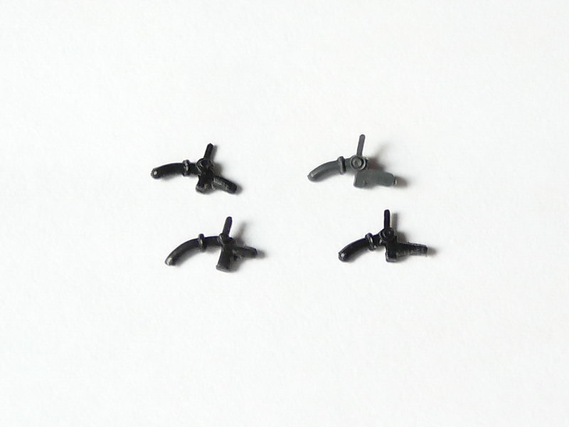

Un mare plus l-a adus locomotivei instalarea furtunelor īn capete. Am folosit furtune Roco dar cărora le-am modificat forma la cald pentru a fi mai scurte şi a nu reduce culisarea cuplei īn curbe.
Am decis ca gradul de īnvechire să fie mediu cu cāteva accente mai tari īn urma urmăririi unor fotografii cu locomotive din familia 215 - 218.

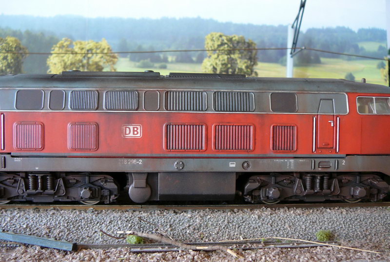

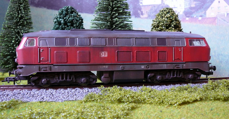

Pe părţile laterale am imitat dārele făcute de apa de ploaie şi praf.
Toate aerisirile motorului au fost īnnegrite prin spălare.
Zona eşapamentelor de pe acoperiş am īnnegrit-o pentru obţinerea efectului de afumare cu gaze de eşapament.
Boghiurilor le-am dat un aspect prăfuit cu zone uşor ruginite īn zona suspensiilor foi ca şi părţii inferioare a şasiului prin vopsire cu aerograful.
Pentru montarea furtunelor din capete am dat găuri īn şasiu. A fost puţin dificil pentru ca şasiul este din aliaj şi nu din plastic. De asemeni am vopsit partea de cauciuc a furtunelor cu negru mat, maneta robinetului īn roşu şi robinetul īn argintiu metalizat conform vopsirii uzuale DB.
Atenţie la vopsisea carcasei - vopseaua originală se dizolvă foarte repede la contactul cu diluantul şi vopseaua pentru machete. De aceea nu insistati cu pensula mult īntr-un loc. Acelaşi lucru este valabil şi pentru inscripţii.

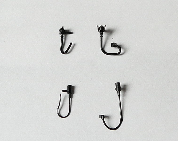

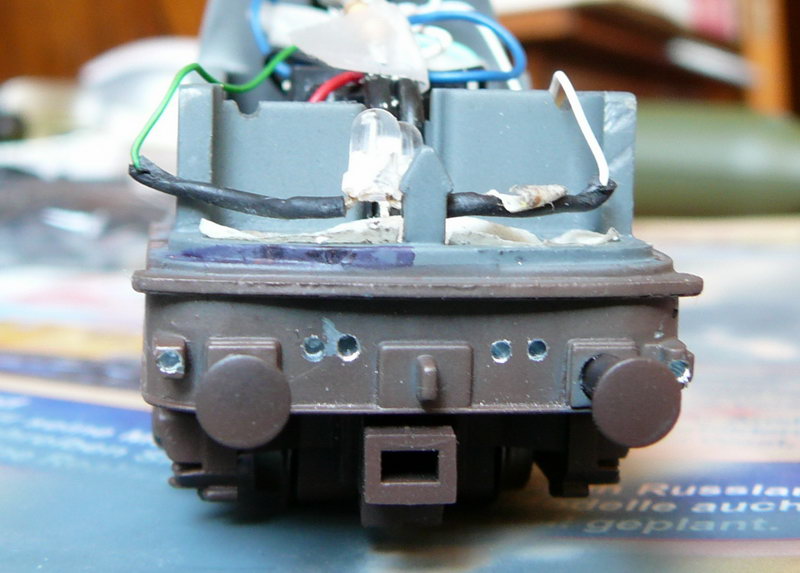

Pentru fixarea buna a furtunelor am gaurit sasiul: pentru fiecare capat am dat doua gauri in extremitati si 4 intre tampoane:
Iata si furtunele Roco inainte de vopsire:
Comparatie: furtunele modificate in stanga si furtunele in forma lor originala in dreapta:

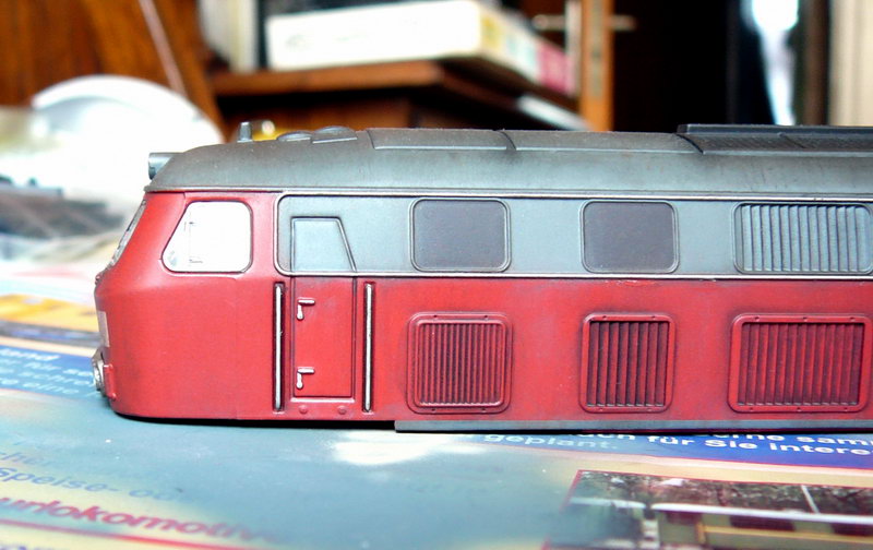

Carcasa dupa vopsirea cromata a barelor:
Pe o parte si pe cealalta. Din pacate cel care a dotat-o cu leduri nu le-a gasit pe cele mai nimerite pentru ca din cauza lor carcasa nu s-a mai inchis complet; am reusit a mai reduc din spaţiu dar inca a mai ramas pe una din laterale:
