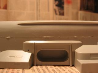

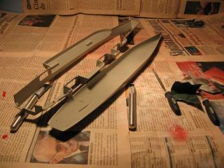

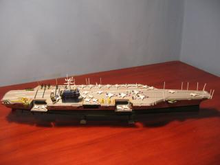

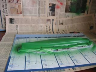

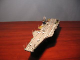

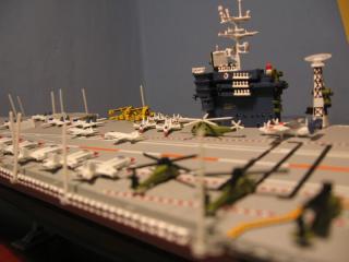

Salutare,

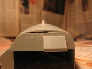

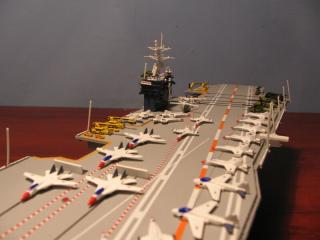

desi nu consider ca este o realizare de top, fiind unul din primele modele pe care il realizez, ca incepator in acest domeniu, consider util a prezenta cateva detalii de la asamblarea portavionului realizat de Italeri
Iata in acest sens cateva imagini de la asamblare si cu produsul final

Servus...
Pot sa iti spun doar...BRAVO ca te-ai apucat, spor la documentare, data viitoare fii mai pedant....
Daca vrei eu pot sa incep sa iti gasesc nod in papura - a se citi "evaluare" - dar nu cred ca e frumos.
Data viitoare cauta niste poze pe net. La prima ocheada pare foarte ingrijit lucrat dar...
Avioanele din flota USN nu au botul rosu, cupolele nu le face albastre ca nu ies la culoarea aia, puntea arata oarecum mai inchisa la culoare...etc.
Ultimul e USS Harry Truman dar e aceeasi clasa!!!

Postat 21 February 2008 - 01:02 AM
Felicitari!....inceput promitator, si nu ma leg de culoarea piste, din 2 motive, si anume:
dupa nuanta de gri, mie mi se pare ca nici nu ai vopsit puntea.....poate ma insel.......
daca ai vopsit puntea cu nuanta aia de gri nu e vina ta......tu ai respectst un plan, asa cum e el, rau sau bun....

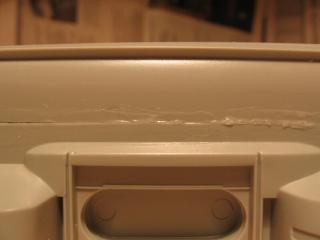

de ce ma leg eu......(si asta asa, ca sa fiu si eu in pos cu moda) e faptul ca nu prea ai avut rabdare cand ai lipit anumite piese si sunt sigur ca tu stii la ce ma refer.....
un sfat...mai ia un kit de portavion, lucreaza cu rabdare si nu repeta greselile de la asta, daca crezi ca o sa ai nevoie de ceva ajutor ....cu sfaturi.. nu ezita, trantestele aici pe forum, si garantat ai sa primesti numai sfaturi bune

tgr

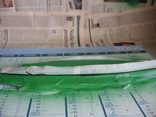

in detaliile din kit, se preciza ca zona din carena care se gaseste sub linia de plutire se poate vopsi in rosu sau verde
am ales culoarea verde, desi poate nu a fost un lucru foarte inspirat din punct de vedere al nuantei, deoarece mai am in lucru un alt portavion la care am optat pentru rosu

FlyBoy,
multumesc pentru sfaturi si idei
este in ordine, accept orice remarca, sau avalansa de bolovani
de sfaturi nici nu mai vorbesc, deoarece fiind la inceput duc lipsa de experienta, asa ca am nevoie de ele din belsug
botul rosu al avioanelor l-am "scos" din incercarea de a adauga o pata de culoare, pentru ca schema de vopsire data de italeri mi se parea cam "anosta"
stiu ca nu este un lucru bun, deoarece prima conditie a modelismului este apropierea de realitate pe cat de mult este posibil
la fel si cu upolele albastre, in mod normal ar fi trebuit sa folosesc un albastru mult mai deschis dupa indicatiile italeri, dar adevarul e ca m-am cam grabit, recunosc, un lucru nu foarte bun pentru aceasta activitate
adevarul este ca acum incerc "sa-mi fac mana" la lipirea pieselor mici, precum si la vopsirea diferitelor repere, adoptand chiar tehnici diferite pentru a vedea particularitatile si dificultatile fiecareia (pensula, aerograf, spray)

Postat 21 February 2008 - 09:17 AM
da corsar, ai dreptate
in ceea ce priveste puntea, am vopsit-o, folosind acceasi nuanta cu cea de pe carena deasupra liniei de plutire
cred ca daca as realiza-o la viitorul model intr-o nuanta mai inchisa de gri ar fi ok
m-a debusolat insa chiar linia de plutire, care "refuza" a iesi la un nivel de calitate pe care l-am asteptat eu
adica, am folosit banda de mascare (scotch hartie pentru vopsire) de la 3M, insa indiferent de metoda aleasa (pensula sau aerograf), dupa indepartarea benzii existau "difuzii" ale vopselei negre catre celelalte doua zone de granita, chiar daca am incercat a folosi o vopsea nediluata si traseul pensulei in lungul benzii de hartie
nu stiu carei erori de procedura se datoreaza acest lucru, pentru ca am incercat sa lipesc cat mai bine acel scotch, la o prima veder neexistand spatii sau interstitii prin care sa poate patrunde vopseaua
cum procedati voi, pentru a obtine rezultate bune din acest punct de vedere?
mi-ar prinde bine un sfat sau un "truc" din acest punct de vedere
cu lipitul ai perfecta dreptate
recunosc, sunt foarte nerabdator din fire
de altfel incerc a-mi educa acest efect, si sper eu ca prin ceva mai multa munca sa pot compensa si lipsa de talent in domeniu, care iarasi este o piedica in calea acestui nou hobby
un lucru eronat de care mi-am dat aseama imediat a fost ca am incercat a lipi sistemul de elice (cu axele lor) dupa ce intreaga structura a fost montata, ceea ce a determina dificultati de pozitionare a machetei cu toate elementele de pe punte
cred ca data viitoare, voi incerca a monta mai intai aceste componente, urmand a finaliza puntea ulterior
