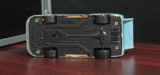

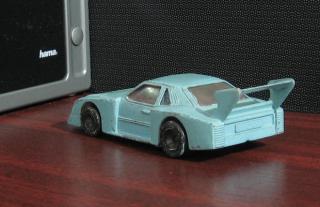

Am din copilarie un model Zakspeed Mustang de la Matchbox scara 1:40 fabricat in 1983 iar cand eram copil mic si fara cap am cerut un dop de vopsea de la vecinul vopsitor auto de vis a vis si am vopsit Mustang-ul cum am stiut mai bine. Acum fiind cu capul pe umeri (cred sau sper) am hotarat sa reconditionez acest model.
Pentru inceput doresc sa detasez caroseria metalica de sasiul de plastic. Prinderea este facuta cu patru nituri (ca sa le zic asa) dar nu prea stiu cum sa procedez fara sa stric caroseria sau sasiu dar si dupa vopsire sa le pot monta fara probleme. Stie cineva sau a facut cineva o asemenea operatie incat sa ma poata indruma? Sa nu mai mentionez ca la prinderea dreapta fata e crapat sasiul.
Pentru mai multe detalii am atasat cateva fotografii si ma puteti corecta daca nu este corecta denumirea de sasiu a partii de dedesubt a masinii.

Niturile le dai jos cu ajutorul unui burghiu potrivit, e singura modalitate. La asamblare va trebui apoi ori sa folosesti supreglue, ori sa filetezi partea interioara a nitului ramasa si sa bagi suruburi potrivite.
Pentru nitri ori folosesti o masina de gaurit manuala, ori una electrica cu turatie mica ori ca mine, un burghiu rotit intre degete. Aliajul ar trebui sa fie zamac (adica o alama mai alba) care e destul de moale.
Dupa ce demontezi tot ce este plastic de pe ea, lasi caroseria la inmuiat in diluant, va trebui sa incerci pana o sa dai de cel potrivit. Daca ai norc, se va inmuia toata sau se va increti. Lichid de frana auto s-ar ptea de asemenea sa dea rezultate bune.

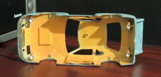

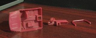

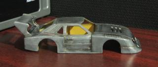

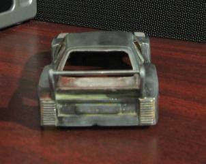

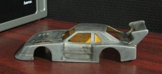

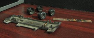

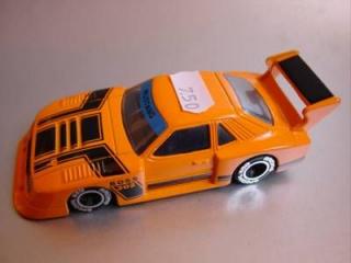

Multumesc pentru sfaturi iar cu ajutorul lor am trecut de faza intai, respectiv dezansamblarea. Am folosit un burghiu mic de 3 iar dupa 5 minute modelul a fost desfacut complet. Dupa cum se vede in fotografii are un interior dar din pacate destul de sarac. Obiectivul acestei operatiuni este restaurarea si vreau sa aduc cat mai putine modificari. Aspectul original a fost precum in fotografia cu eticheta pe ea (7.50) insa as dori sa folosesc decal-ul alb/rosu insa acesta este pentru scara 1:24 si nu ma ajuta deloc. Dar mai este pana atunci, deocamdata ma rezum la curatare iar in acest timp ma voi gandi la aspectul final.

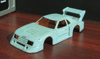

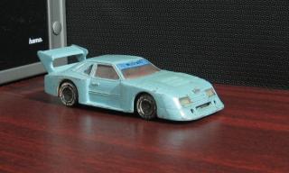

Am tinut caroseria aproximativ doua ore scufundata in diluant ca apoi vopseaua sa se desprinda de pe caroserie precum o foita de tigare, usor si simplu. Apoi am pus Proxxonul pe ea si intr-o jumatate de ora iata cum a iesit. Urmatorul pas este sa vad care sunt probleme caroseriei si unde trebuie lucrata.
