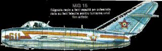

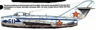

Va rog, sa ma ajutati si pe mine, sageta si numarul au avut culoarea albastra sau rosie?

Pregatesti ceva deosebit ???? :lol: Cel mai probabil era rosie ! (din cauza vremurilor)

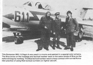

Ai citit si textul din poza?
Si o poza cu 611

Dom' Pavel in primul rand felicitari pentru intentia mai mult decat laudabila...
Cat despre problema in sine, nu cred ca poate cineva sa dea un raspuns transant; poate doar cel ce-a vopsit avionul. Daca este sa studiem fotografia cunoscuta (postata si de dvs.) pare albastru (vezi tonalitatea griurilor la emblema de pe deriva), atat la numarul cat si la fulger. Argumentul cu "rosul perioadei" are si el semnificatia lui, dar faptul ca numarul tactic are o grafica particulara - diferita de cele cateva tipuri uzuale de caractere - poate sa insemne ca ambele elemente (fulger si numar tactic) au fost revopsite pentru "reprezentatie".
Cum comentarii vor exista indiferent de culoarea aleasa, ar putea fi o solutie interesanta oferirea ambelor variante (daca este vorba despre un set de decaluri)
Spor la treaba,
mack

Inclin sa cred ca a fost albastra. Nu este primul avion romanesc care a fost vopsit in albastru la ocazii speciale (vezi MiG-urile F-13). Insa rosu, n-am auzit inca.
@Flyboy: un MiG-15 vopsit cu dunga rosie, ar mai fi avut nevoie numai de insemnele Tarom... :lol:
@mack: ai dreptate; din analiza facuta in PS reiese ca tonul este mai apropiat in zona frontala de culoarea albastra de pe steaua cu cocarda (am selectat acea zona pentru a evita virarea tonului cauzata de reflectia lumii pe fuzelaj).

Foarte interesant subiectul. L-am vazut si-n kit-ul Royal de la Eduard si acolo este tot cu sageata albastra.
Cand ma uit la fotografia postata de tine nu mai stiu ce sa zic, imi pare mai mult rosie, uitandu-ma la nuanta de gri de pe stea, acolo unde este rosu.

Eu cred ca era rosie. Numerele erau rosii standard iar culoarea sagetii este foarte apropiata de culoarea cifrelor. Cat despre "nuanta" culorii in comparatie cu culorile de pe stea, priviti cu atentie cum aceasta "nuanta" se schimba pe masura ce se schimba iluminarea fuselajului de la bot la coada. Aproape de coada, "nuanta" griului este mai apropiata de griul care reprezinta "rosul" din stea.
