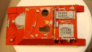

Si acum continuarea:
Kitul este Ok, frumusel detaliat, dupa care debavurare, lipire si vosire in primer ramas excedent in aerograf. Existand posibilitatea de deschis trape :-( am reprodus cele doua radiatoare folosind placa de stiren, bucati de culee si plasa de filtru pentru vopsea auto. (fast & easy cu final cool) :search:

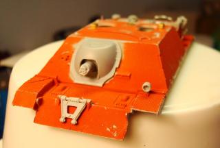

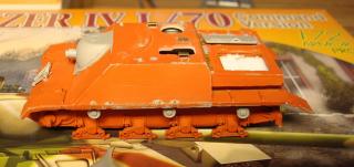

Dupa cum "zice espertii" au fost cazuri cand s-a auzit despre aparatoarea tunului, ca la acest kit nu este corect dimensionata pe inltime fiind o diferenta intre pozitia ei originala si pozitia executata de Dragon, fapt care ne poate duce la ideea in care cazemata este mai inalta! :-(, lucru care nu am vrut sa-l verific!
Astfel in Kit exista doua aparatori pentru cele doua tipuri de tunuri cu care a fost echipat, solutia logica: taiat partea inferioara de la una si montata la celalta in prelungire. ( AVETI GRIJA PE CARE O TAIATI!! :search: DOAR UNA ESTE CORECTA PENTRU L/70).
Am mai gaurit si reprodus arcul de la sistemul de blocare al tunului, astfel sistemul devenind functional.
  • Imagine atasata: Fata.JPG

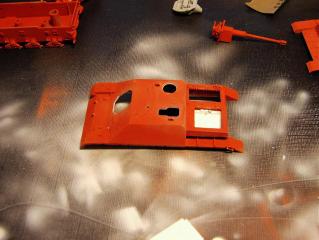

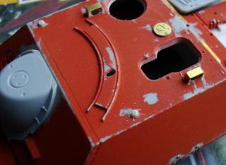

Am mai lipit cateva foto-etch-uri din kit; cele de pe margine si prinderile capacului rotund (foto mai tarziu) sunt luate de la Part- Setul de Tugru I. :search:
PS: Hai la rosiiiiiiii, hai la rosiiiiiiiiiiii.........
Era sa uit! IMPORTANT!! Teava din chit este hilar de subtire :-( si a trebuit inlocita cu una din metal de la Armo, care de fapt este pentru Hasegava si NU SE POTRIVESTE pe Dragon fara multa munca!! :pardon:
  • Imagine atasata: Lateral.JPG
  • Imagine atasata: Sus.JPG

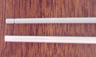

Vezi postareaAhmed, la 30 Jan 2008, 12:43, a spus:
De unde stii ca e subtire teava? Diametrul interior este corect, grosimea peretelui pare buna, nu am date dupa care sa verific diametrul exterior, ai tu? Nu de alta dar nu am auzit pe nimeni sa se planga de acest lucru, si am vazut multe recenzii avizate pe net.
Pai demonstratia este simpla: folosea proiectile cu diametrul de 75mm, care in scara 1/72 inseamna 1,04166 mm. Diametrul interior la Dragon (care tu zici ca e corect) este mult mai mic decat 1,042mm. Nu stiu cum e cu recenziile avizate pe net, dar partea asta inseamna ca au sarit-o. :whistle:
Ps: Am proiectile din rasina pentru 75mm de la 3 producatori. Miciunul nu intra pe teava de Dragon!! :rolleyes:
  • Imagine atasata: teava.JPG
  • Imagine atasata: tevi.JPG
#8 Useril este offline   Ahmed
  • Postari: 989
Postat 03 February 2008 - 12:57 PM
Tocmai am incercat cu un burghiu de 1mm. Intra insa doar putin. Diferenta e foarte mica, probabil are teava undeva la 0.9-0.95mm. Nu e ceva demn de mentionat....Cred ca ce te deranjeaza pe tine e diametrul exterior. Comparativ cu tevile L48, astea L70 erau mai inguste.
#9 Useril este offline   Cata
  • Simplul 'eu'
  • Postari: 1066
  • Inregistrat: 03-April 06
  • Interests:In secial 1/72.
Postat 04 February 2008 - 01:00 AM
La mine in teava de Dragon intra doar un burghiu de 0.6mm, iar in cea de Armo dupa atatea masuratori si incercari 1.1mm. (se vede diferenta si in foto!) :rolleyes:

#10 Useril este offline   Ahmed
  • Postari: 989
Postat 04 February 2008 - 03:08 PM
La Dragon ai teava de plastic? Numai acum am vazut. Eu vorbesc de cea de aluminiu, care sigur e mai groasa interior de 0,6mm.
#11 Useril este offline   Cata
  • Simplul 'eu'
  • Postari: 1066
  Postat 04 February 2008 - 04:57 PM
Codul Kitului e scris in titlu! Asta si explica de ce Dragon la urmatoarele Kituri au pus "bonus" teava de metal! :rolleyes:
#12 Useril este offline   Ahmed
  • Postari: 989
Postat 04 February 2008 - 05:48 PM
Ok, am lamurit-o. Scuze ca ti-am poluat topicul si spor la treaba.

  Postat 04 April 2008 - 09:59 PM
:pardon: Am hotarat ca acesta sa fie al doilea subiect pentru concurs. Inceput mai de demult, dar, cred ca este la 50 % din constructie. :-)
Am facut din culee trasa, taiata marunt, lipita si gaurita ullterior, suporturile pentru macaraua de 2 tone de pe capacul compartimentului de lupta. Kitul da aceste piese din photo etch dar sun prea late si prea subtiri si trebuie lipite doua (una peste alta) ceea ce este: :lol:.
  • Imagine atasata: pil1.JPG
  • Imagine atasata: pilz2.JPG
