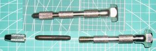

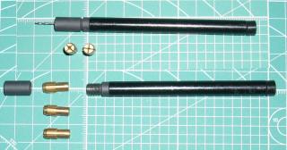

Cel de la Agama este negru din metal brunat combinat cu plastic dur, avand 8 mm in diametru si trei pensete din alama care permit prinderea spiralelor de la 0 la 1,8 mm. Este excelent pentru gauri mici aflate in locuri greu accesibile.

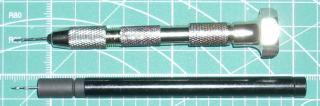

Cel de la The Model Craft Collection este integral metalic, nichelat cu penseta brunata. Penseta are doua capete permitand prindera spiralelor de la 0 la 2,9 mm.
Acestea doua nu sunt singurele, producatori de astfel de "mandrine" de mana fiind destui mai ales ca astfel de scule se folosesc si in electronica.

Bune sculele. Pe una o am si eu. Din pacate le puteau face si mai bune:
- era bine daca penseta era taiata in trei, nu in patru. Burghiele, mai ales cele subtiri se centrau mai usor, fara risc de rupere.
- scula de la Agama e cam lunga in coada. Dar asta se poate corecta. Se poate adauga si un capat de surubelnita de ceasornicar pentru a putea fi invirtita mai usor.
- scula argintie e nitel cam grea, lucrul cu burghie mici e cam dificil.
