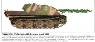

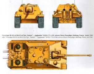

Din pacate nu se distinge nici o inmatriculare la M 36 Jakson abandonat din palnul doi, de asemea interesant.
Tot in aceeasi carte este dat si un profil color al camufalajului cat si explicatia lipsei efectelor de pe lateralul blindatului:
  • Imagine atasata: jp_profil.JPG

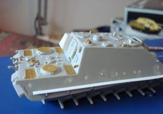

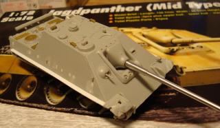

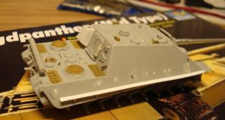

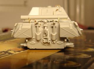

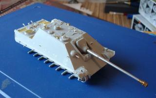

In formatiile fiind considerate sufiente am pornit la construit un model pe care il consideram simplu. Dupa un studiu mai atent prin carti de JP am constatat ca nu prea se putea simplu, datorita faptului ca toate sculele care erau pa lateral grupate, dupa reechiparea din Octombrie '44 acum se regaseau imprastiate prin tot spatele vehicolului. :lol: Conform zicalei "No Pain-No Game" am inceput sa adun diverse piese si sa confectionez suporti in resturi de Phot-etch. Astfel modelul a primit un extinctor si un ciocan din rasina, o lopata din Phot-etch bandorui laterale din stiren, un set de grile de la Hauler si o teava de metal de la Armor Scale care este listata ca fiind de Tigru II, singurul loc unde se potriveste fara interventii fiind Jagdpanther. :clapping: De mentionat faptul ca teava nu este necesara, cea furnizata de Trupeter arata bine.

Tot sapand si lucrand am ajuns la o ideea care s-ar putea, sau nu, sa fie adevarata: Cutia suplimntara la partea din spate a fost la JP Erly ceea ce nu prea se potriveste cu fata de Midle pe care o are modelul meu, dar, lipsa unei fotografi care sa ma contrazica am continuat si am sustinut ca mecanicii care au facut modificarile au avut o cutie ramasa si au montat-o pe acest tank. :lol: Astfel din stiren am confectionat si aceasta cutie. :clapping:
Dupa, am mai ciufulit putin la cald aripile din fata, lucru la care producatorul a avut ideea sa la faca subtiri si bine detaliate, am montat din culee trasa cei 4 suporti de cabluri pe lateral, am refaut cordonul de sudura la capacul cazematei (acolo din productie fiind lasat doar spatiu gol) si am garvat jumatatea capacelor.
Cam atat deocamdata, va urez spor la aruncat cu rosii sau cu varza muarata, depinde de ce are ficare! :hi:

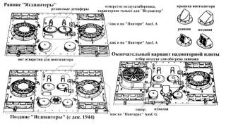

Cautand cele doua poze am gasit in cartea: Voenno-techniceskaja seria 100 - Jagdpanther Part 1 urmatoarele desene cu asezarea corecta a uneltelor cat si a cricului la cele trei variantele de Jagdpanther. De mentionat este si faptul varinta din care s-au produs cele mai multe exemplare este varinata 'Midle".
Din pacate explicatiile sunt in limba rusa, dar, va descurcati voi. :clapping:

Cata, am gasit ceva care poate te intereseaza. Am acasa cartea "Panther & its variants", de Walther J. Spielberger. Seria "The Spielberger German Armor & Military Vehicles Series". La pag. 194 apare o alta foto a lui "123", luata din directia "Ora 5", de data asta cu un G.I. care inspecteaza de aproape gaura de proiectil din blindaj. Interesant este ca in explicatia pozei se spune ca Spielberger a fost unul din membrii echipajului lui "123", iar acesta a fost avariat pe 16.04.1945, in zona Gifhorn.

Scuze, cata, dar nu pot scana si posta fotografii. Nici acum nu am softurile necesare - nu gasesc discul su softul scanner-ului, nu am instalat softul pentru descarcare foto de pe aparat, nu am multe. Dar hai sa-ti descriu putin poza.
In primul rand, nu ofera prea multe detalii fata de cea pe care ai postat-o tu. Doar unghiul de fotografiere este altul si se vede spatele, din unghi 3/4. Din pacate, calitatea luminii nu a fost grozava, asa ca toata partea de la cutia de scule de pe dreapta spre stanga este in umbra, trebuie sa ghicesti cam ce e pe acolo. Ce se vede:
- cineva a incercat evacuarea sculei, se vede si in poza ta, pe dreapta, dispozitivul de remorcare montat. Pe stanga nu pare a fi, dar poza e neclara;
- configuratia spatelui este cea corespunzatoare perioadei de fabricatie februarie - aprilie 1944 sau octombrie - decembrie 1944, conform desenelor rusesti postate; pe stanga nu are cele doua tevi suplimentare de aspiratie a aerului de langa teava de esapament, dar nu pot sa spun sigur daca are sau nu tablele alea de protectie de la esapamente, toata zona e o pata neagra;
- cutia de scule de pe dreapta, din spate, este singura care se vede bine. Partea din spate a ei este complet neteda, nu are cele doua adancituri (la tine pe macheta par a fi ridicaturi) in X care apar pe desene si pe macheta ta; are acolo o cruce neagra cu borduri albe, dimensiunile ei sunt cam de 60% din inaltimea maxima a cutiei de scule;
- din ce pot vedea (din nou fotografia este neclara) cutia aia suplimentara de scule de pe placa din spate a suprastructurii, pe stanga, este perfect paralelipipedica - adica vederea plana, din spate, este un dreptunghi. Iar partea ei superioara este usor inclinata spre spate, cam la 5 grade fata de orizontala. Dar, repet, nici aici nu este foarte clar.

Am si eu o mare intrebare:ai gasit solutia pt grilele din spate??Din poze am vazut ca le-ai lasat asa...
Pai...:whistle:.. grilele din spate ce au gresit??? Daca par in poza doua mari si doua mai mici sa stiti sa ca este o iluzie data de unghiul de fotografiere. :-) Au acelasi numar de ochiuri la plase deci sunt egale si sunt ambele mici. Sorry de poza.
#19 Useril este offline   dani
Postat 03 April 2010 - 08:15 PM
"Au acelasi numar de ochiuri la plase deci sunt egale si sunt ambele mici."...pai,parca vroiai sa faci un mid.Adica 2 grile mici[cele din spatele cutiei blindate] si 2 grile mari.

Pai... dupa cartea cu rusii cam mid prin 44 ar fi cu patru grile mici, varinata late este aia cu ventilatorul mare pe stanga... dar mai bine zis: nu am nici o certudine ca avea grile mari/mici. Fata nu se vede, spatele nu se vede, sus nici decum... e cam pe preusuneri constructia :whistle: . Poate in viitor mai apar informatii si vedem. Oricum nu ma grabesc sa-mi termin machtele :-)
