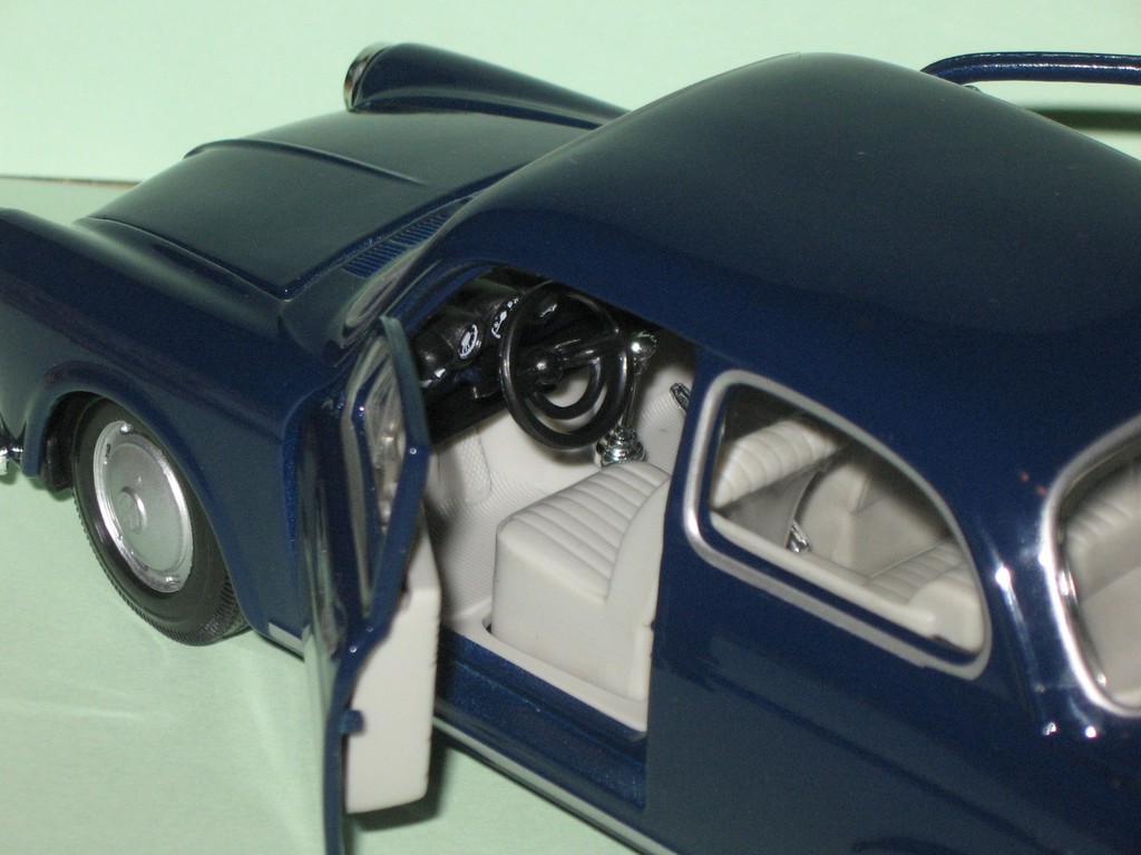

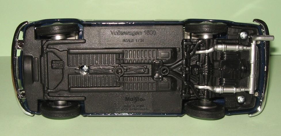

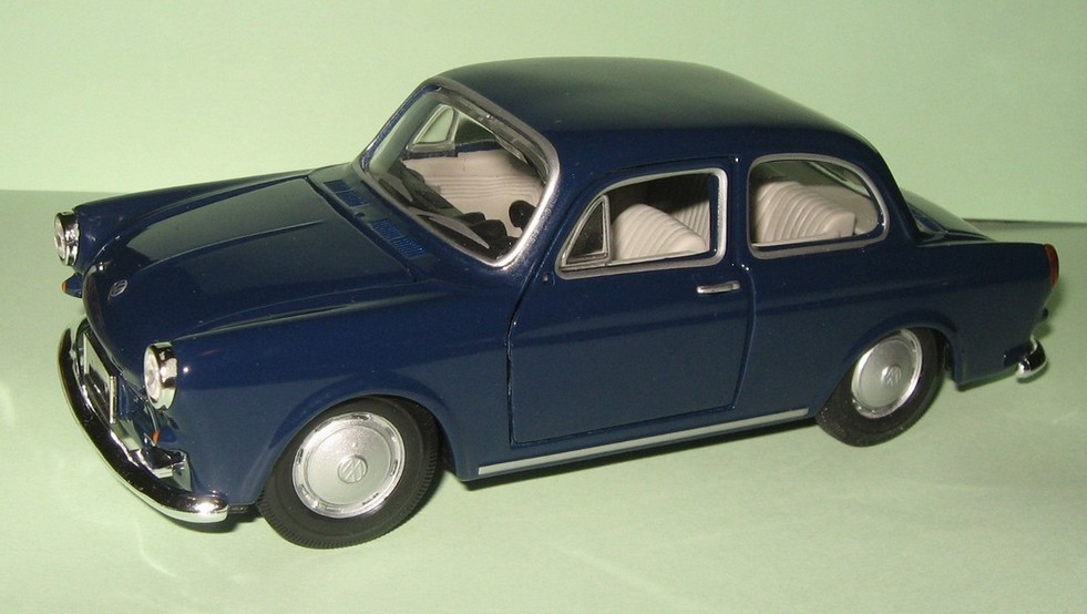

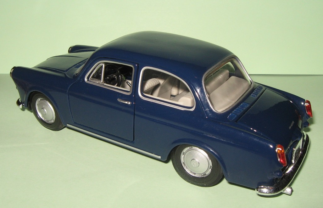

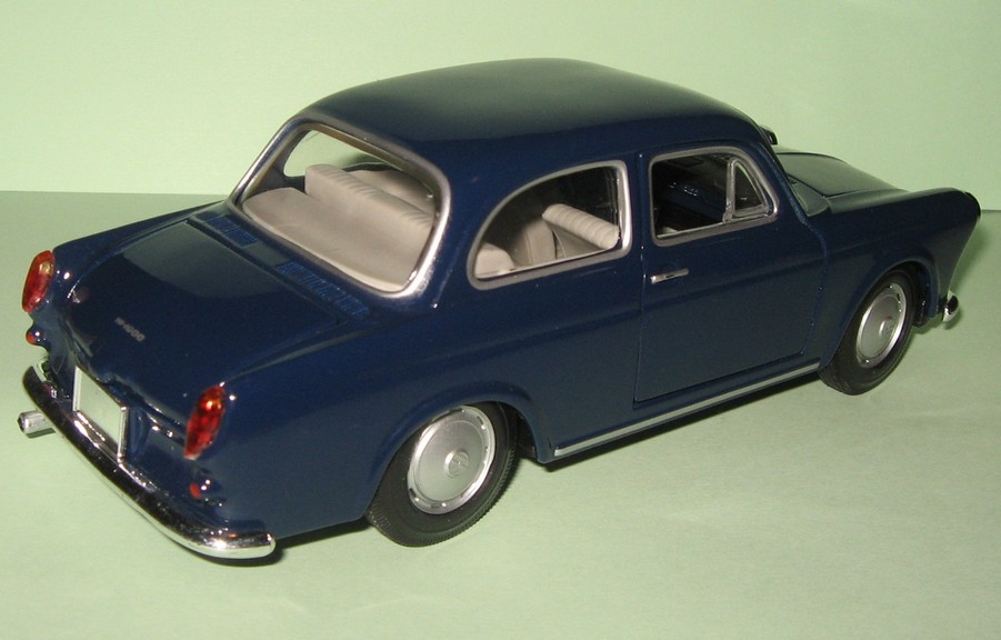

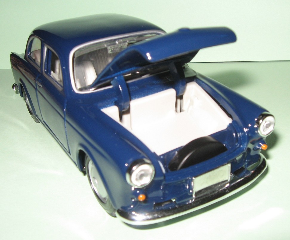

A venit si Craciunul, a venit si petrecera de Craciun de la firma cu 'traditionalul' schimb de cadouri secrete intre colegi.
Unui coelg, vazand (probabil) mica colectie de 1:72 de la mine de pe birou dar de, cu alea nu prea te poti juca mi-a facut cadou un VW 1600 Notchback 1:24 de la Maisto Assembly line.
Istoria masinii reale nu o cunosc, va voi prezenta doar modelul in cateva fotografii (cam neclare si faute al repezeala).
Fiind colectionar la 1:72, ceva la 1:24 a reprezentat un mic soc dar am trecut peste asta. Ajuns acasa am inceput montarea modelului. Ceva probleme au aparut la montare, fetele de usi refuzand sa stea in pozitia lor normala, bordul trebuind putin convins a stea la locul lui iar pentru portbagaj gandindu-ma daca e nevoie de scotch pentru a sta in pozitia lui fireasca.
Nu aveam asteptari prea mari de la Maisto si mai ales de la Assembly line. Dar cu toate astea tot am fost dezamagit.
Interiorul este saracacios, intr-un plastic bej, cu scaunele din fata fara detalii prea multe, gen fotoliu de sufragerie. Bordul are un volan destul de gros si fara detalii, fiind din plastic negru (cu bavuri). Schimbatorul de viteze si frana e mana sunt din plastic cromat in intregime si fara detalii prea multe. Plafonul lipseste, pe tavan sunt vizibile 'niturile' cu care sunt prinse partile transparente de caroserie. Oglinda retrovizoare interioara face parte din parbrizul fata si este trasparenta, fara macar sa aiba o suprafata care sa reflecte putintel lumina. Pedalele au detalii putine si par prinse in podea.
La exterior modelul are parte de un strat de vopsea destul de gros care insa nu mascheaza din formele rotunjite ale modelului. Logoul VW se distinge pe capota, farurile arata binisor dar cel din stanga se poate roti liber... Semnalizatoarele sunt reprezentate printr-un punct de vopsea, care la cel din dreapta este deplasat de ep pozitia lui. Bara de protectie de pe fata este cromata si arata OK.
Capota fata se deschide, lasand sa se vada un portbagaj destul de saracacios. Se vede ceva ce seamana cu roata de rezerva vopsita negru si cam atat. 'Balamalele' sunt imense si locasele lor in plasticul portbagajului strica complet aspectul. Oglinda laterala stanga nu am montat-o inca.
Parbrizul este gros pentru aceasta scara.
Chederele sunt reprezentate prin vopsire cu argintiu, stergatoarele sunt la randul lor vopsite pe parbriz. Usile se deschid foarte putin (ca unghi) si mecanismul lor este foarte vizibil. La masina reala, unghiul de deschidere este de aproape 90 de grade!
Bara de protectie spate este si ea cromata dar are o adancitura de la turnare (retasura). Teava de esapamant este gaurita, dar prezinta bavuri pe partea exterioara.
Pe dedesupt nu sunt prezente prea multe datlii. Anumite parti ale evacuarii sunt vopsite in argintiu. Suruburile sunt argintii al culoare si vizibile, mai bune ar fii fost suruburi cu cap vopsit in negru. Pneurile par foarte subtiri pentru aceasta scara si sunt dintr-un cauciuc destul de moale. Pentru roti am ales capacele argintii mate pentru ca cele cromate aveau defecte de vopsire. Sunt date si 2 numere fata-spate autocolate, de undeva din insorita Californie.
Concluzie: Modelul pare reprezentat OK ca forma dar lipsit de foarte multe detalii pe exterior si pe interior, imperfectiuni la imbinare si altele care strica aspectul general. Va sta pe birou (sa il vada colegii) pana inainte de Craciun apoi va fii bagat in atelier si va suferi o serie de cosmetizari la interior si exterior, o reinmatriculare romaneasca si vedem ce va permite timpul.

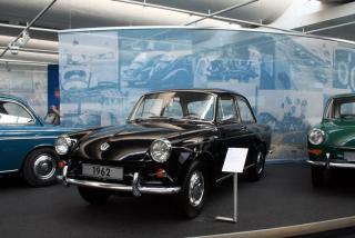

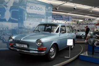

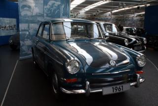

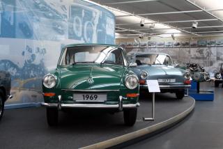

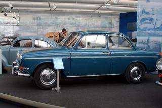

deci... daca-mi dati voie...:)
1. rotile sunt ok... varianta 1/1 are cauciucuri 155/15 (ceva gen dacia 1100)
2. masina este intr-adevar un 1600. Inclin sa cred ca este un N (L nu a existat). VW Type 3 s-a fabricat in 3 variante de caroserie: notchback (cea despre care vorbim), fastback (cea cu fundul mai cocoshat ) si squareback sau variant (caroserie break). Primul type 3 a iesit in 1961 sub denumirea de type 3 completat de 1500 (capacitatea cilindrica). In 65 (cred : ) au pus motoare de 1600 iar in 68 au facut un facelift al caroseriei. Fastbackurile sunt cunoscute si ca TL
Pun citeva poze din muzeul vw de la wolfsburg... pentru clarificari.
VW Type 3 Notchback cut-through
varianta demo pt expozitiile auto - are capote, aripi, scaune, usi taiate si inlocuite cu forme din stiplex (sau ceva asemanator)
Imagine atasata: IMG_3229.jpg
Notchback 1500 N
Imagine atasata: IMG_3211.jpg
notchback 1500S
Imagine atasata: IMG_3213.jpg
type 3 pre 68 si type 3 post 68
Imagine atasata: IMG_3212.jpg

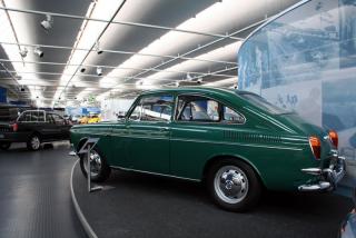

fastback
Imagine atasata: IMG_3209.jpg
squareback (variant)
Imagine atasata: IMG_3207.jpg
de ce e fastback si nu hatchback? desi par identice ele definesc doua lucruri diferite.
hatchback este masina ce are inclus geamul spate in "usa" spate (hayon?). ex: vw golf 1/2/3/4, renault clio, dacia 1320
fastback este masina a carei "usha" spate nu include geamul. ex: vw type 3 fastback :d , citroen cx, masinile americane din anii 60-70 (unele.. nu toate :) )
Aceasta postare a fost editata de pacman: 29 December 2007 - 02:38 AM

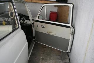

pozele... 1/1

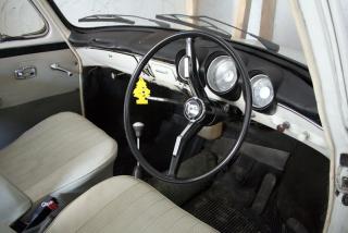

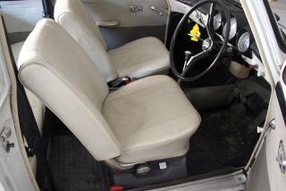

bord/ volan - la N volanul nu are claxonul cu semicercul cromat, butoanele sunt in culoarea bordului. La S volanul e ca cel de pe 1/24, butoanele sunt cromate (ca cele din poza.. care eprovin de pe un S :) )
Imagine atasata: IMG_7500.jpg
pedalele (bidonutzul de pe mijloc nu exista... )
Imagine atasata: IMG_7501.jpg

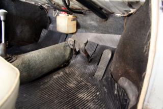

scaunele fatza (cam seamana cu cele de pe macheta :) ) Diferente intre N si S: bratul cromat al spatarului plus putin crom pe rotitza de reglaj.
Imagine atasata: IMG_7502.jpg

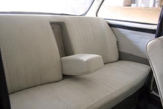

bancheta spate (Diferente: La S bancheta e profilata si are cotiera; De asemenea panourile laterale au cotiera si scrumiera. La N exista scrumiera doar pe dreapta
Imagine atasata: IMG_7503.jpg

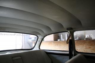

deasupra e cam ca la orice mashina din vremea aia
Imagine atasata: IMG_7505.jpg

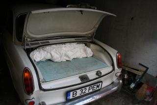

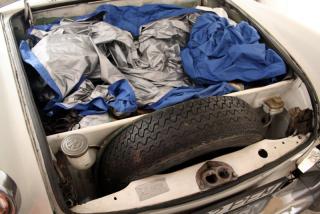

portbagajul (ignorati cortul ala imprastiat... nu e din filmul cu mashina :) )
Imagine atasata: IMG_7509.jpg

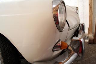

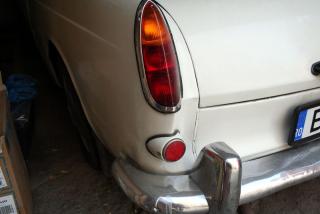

semnalizatoare fatza/spate
Imagine atasata: IMG_7510.jpgImagine atasata: IMG_7514.jpg
aici ar fi mai multe diferente
N... semnal fata modelul conic; ochi de pisica spate mic si vopsit in culoarea masinii
S... semnal fatza model dreptungular, prelungit spre aripa; ochi de pisica cu suport cromat si prelungit pe aripa
S... pe "buza" capotei fatza exista o "limbutza" cromata; tampoanele pe bara

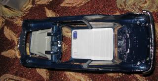

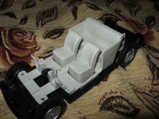

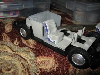

Asa imi fac debutul anul acesta, cu interiorul de la 1600.
Cam slabut, dar asa e de la vin cu sramale (sau sarmale cu vin) :-P
Am taiat scaunele in 2, am slefuit cele 2 jumatati cu aproximativ 2 mm pentru fiecare scaun, apoi le-am lipit cu superglue. Voi incerca apoi sa reprezint cat se poate sistemul de rotire al scaunului pentru accesul pasagerilor in spatele vehicului, dupa care chituire, slefuire, vopsire. Cu lufturile din podea aparute astfel vad eu cum ma descurc :clapping:
  • Imagine atasata: 1600Ntckbck.JPG

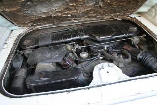

Ceva ceva tot am lucrat.
Pana una alta va prezint pozele care pot ajuta la detalierea masinii (multumesc Pacman pentru ele :friends: )
  • Imagine atasata: IMG_7504.jpg
  • Imagine atasata: IMG_7506.jpg
  • Imagine atasata: IMG_7518.jpg
  • Imagine atasata: IMG_7519.jpg
