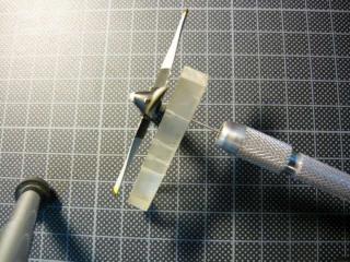

Uite cum am facut eu Imagine postata
Dintr-o "bucăţică" de plexiglass am incropit un suport pentru dat gauri in axul de la elice, astfel : Am dat o gaura cu un burghiu de 0,5 mm, apoi pe aceeasi gaurica am practicat un canal cu diametrul de 3 mm (cu un burghiu, desigur)
Imagine atasata: P1030579-800.jpgImagine atasata: P1030580-800.jpg
Imagine atasata: P1030581-800.jpgImagine atasata: P1030583-800.jpg
In acest fel am putut centra axul motorasului de la telefon .
Imagine atasata: P1030582-800.jpgImagine atasata: P1030584-800.jpg
Nu spun ca aceasta ar fi cea maibuna solutie, dar eu asa am procedatImagine postata
Sper sa fie de folos cuivaImagine postata
Hai, Bafta Imagine postata!

Retin ideea cu gaurile de 3 si 0,5 mm pentru a gauri axul elicei!
Foarte ingenios dospozitiv!

Rectific ceeea ce am scris ... a doua gaurica era de 1,5 mm , nu de 3mm...Imagine postata

pana la urma nu contează dimensiunile! Conteaza procedeul de da doua gauri concentrice!
asa ca nu iți face griji...
