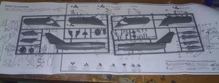

Kitul este MIG17 PF - ZTS Plastyk 1/72. un kit nu prea bun, dar cu ceva munca se poate scoate ceva frumos.

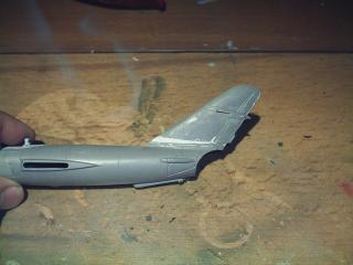

Am inceput constructia cu cockpit-ul unde nu am facut imbunatatiri, doar centuri adaugate,am vopsit interiorul in cenusiu si scaunul negru.

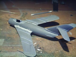

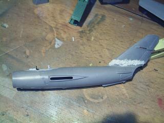

Una din marile probleme ale kit-ului este unghiul de inclinare a cozi.

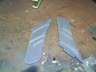

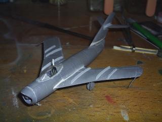

Cutitele aerodinamice erau cam grosolane, leam tait lam refacut si dupa ce am facut niturile pe aripi leam lipit in locul lor. Profundoarele erau mai lungi decat trebuia asa ca am taiat din ele cativa milimetri si leam adus la dimensiunile necesare. Am facut niturile pe intreaga macheta dupa care am lipit aripile, unde a fost nevoie de ceva chit apoi am lipit si profundoarele. Am lucrat putin la priza de aer unde chiar dupa interventiile mele nu sunt multumit de rezultat.

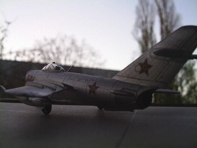

Dupa un strat de Mr.Surface am inceput vopsirea cu Revell Matt 99. A urmat un strat de lac lucios, punerea decalurilor (stelele sunt facute de mine pe foaie de decal alba A4), desenarea numarului, lac lucios, spalari si inchiderea cu lac mat.
Poze din timpul constructie sunt mai jos.
