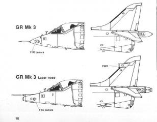

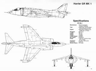

Ca sa faci un "scarrier" Gr.3 din Gr.1 ai de modificat cam asa:
Imagine atasata: a.JPG
Imagine atasata: harr.JPG
Schemele sint din Squadron "Harrier in Action"

Mercy de planuri.
Mi-am imaginat ca ar fi asa ceva de modificat, dar acum
am prins mai mult curaj.
