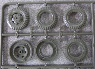

Postat 15 March 2009 - 07:34 PM
Imagine atasata: rwer_006.jpg
Am nevoie de ajutor !
:pardon: Am nevoie de niscaiva poze cu pneuri uzate excesiv cat si de sfaturi, tehnici care pot duce la un astfel de aspect.
Eu m-am gandit sa subtiez plasticul pana cedeaza, sa pun niste sarmulite (insertia din cauciuc) dar presimt ca astfel de modificari nu apar la actiunea apei sau a soarelui dogoritor.
Imagine atasata: monthly_03_2009/post-14-1237138351.jpg
:hi:
Aceasta postare a fost editata de alexie: 15 March 2009 - 07:35 PM
#8 Useril este offline   marhaba
Postat 15 March 2009 - 07:49 PM
Cam greu. Insertiile din cauciucuri sunt din sirma oteloasa dar subtire. Daca vei incerca sa bagi sirme vor semana mai degraba cu niste drugi de fier iesind din roti.
http://www.craigwalker.net/images/news/Sla...%20Tire%201.JPG
http://image.4wheeloffroad.com/f/14242886/...tire_damage.jpg
http://www.worldofst...des/TRC4592.jpg
http://www.ripoffrep...ports/tire1.jpg
#9 Useril este offline   Vernier
  • Postari: 119
  • Inregistrat: 03-December 07
Postat 15 March 2009 - 11:51 PM
@Alexie
O imagine cu un "caoutchouc" Banloc - BF Goodrich de pe Skoda aia de la MMN. E vechi, e ciupit, nu primim reclamatii, marfa nu se returneaza.
La camioane s'au folosit pana acum 15-20 de ani (si inca se mai folosesc) anvelope diagonale care nu aveau intaritura de otel, ci numai textila. In fine, nu asta e important ci reproducerea la scara a unei urzeli, fie ea textila sau metalica. Daca vrei sa obtii petecele simulate in desen, iei o sipca de lemn si o spargi pe fibra pana obtii niste betisoare (cred ca bradul ar fi destul de bun, crapa in toate directiile - disponibil de la o lada de fructe) apoi le retezi "nice and neat" cu ceva lama, freza, ce'ai la indemana. Cred ca sectiunea va fi aproape de ce trebuie, o incalzesti fara sa ia foc si presezi pe roata (evident, probe inainte, stii mai bine decat mine). In adancitura obtinuta tragi niste zgarieturi paralele cu acul de gravat si cam aia e, mai ciufulesti marginile pe directia rosaturii, dupa chef. Alte idei n'am. De fapt mai e una, cu picurat niste solvent si pus destu' peste pata sau o panza fina, da' cred ca nu e ce trebuie.
P.S. Daca subiectul e ceva american, WWII, anvelopele vehiculelor de tonaj mediu si mic erau umplute cu burete, poti sa bagi in ele si tirfoane de cale ferata fara sa simulezi roata desumflata.
  • Imagine atasata: BFGoodrich_1050x20.jpg
Aceasta postare a fost editata de Vernier: 15 March 2009 - 11:57 PM

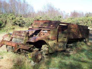

#10 Useril este offline   alexie
Postat 16 March 2009 - 12:29 PM
 Vernier, la 15 Mar 2009, 23:51, a spus:
Multumesc mult,
Vreau sa fac un M3 scout car care sa arate mai jalnic decat cel din foto, mai jalnic dar cu cauciucuri.
Imagine atasata: M3.jpg
Informatia despre burete n-o stiam, Slava Domnului ca am intrebat. Cat de mult pot sa fortez nota?
#11 Useril este offline   Vernier
  • Postari: 119
Postat 16 March 2009 - 01:49 PM
 alexie, la 16 Mar 2009, 12:29, a spus:
...mai jalnic dar cu cauciucuri.
Aha, deci masina care zace. Pai le faci crapate:
Anvelopele umplute cu burete se lasa si ele pentru ca neoprenul ala sau cum s'o numi se usuca, dar nu ajung plate. Rupturile peretilor sunt circulare, imi pare rau ca nu am drum pe la MMN, in parcul de artilerie sunt ceva cauciucuri crapate artistic, poate daca ajunge cineva in weekend pe acolo se indura sa traga o poza, doua.
Aceasta postare a fost editata de Vernier: 16 March 2009 - 01:51 PM
#12 Useril este offline   Messerschmitt
  • Postari: 797
  • Inregistrat: 01-March 07
Postat 16 March 2009 - 08:25 PM
 alexie, la 15 Mar 2009, 19:34, a spus:
:hi: Am nevoie de niscaiva poze cu pneuri uzate excesiv cat si de sfaturi, tehnici care pot duce la un astfel de aspect.
:lol:
daca nu cunva Johnny s-a apucat sa faca burnouturi cu seria 3 ( M3 ma, nu va ganditi la altceva :pardon: ) nu inteleg de ce sa se vada sarma din cauciucuri, ca de la uzura "de mers" mai rar.... eventual sa fie guma tocita rau de tot, sa nu mai fie acele modele pe ea..... asa poate ar fi mai realist si, cum ziceau si altii, crapate, daca tot au stat in soare. Apa nu influenteaza cu nimic cauciucul..
In alta ordine de idei, daca vrei musai sarma, am eu dintr-un radio ceva al dracului de subtire, aproximez ca fiind sub sau in jur de 0,1 mm.. daca te ajuta spune-mi, dar vezi ca pe forum intru din an in paste, mai bine cere de la baieti un nr de telefon...
bafta!
#13 Useril este offline   alexie
Postat 16 March 2009 - 08:53 PM
 Vernier, la 16 Mar 2009, 13:49, a spus:
Gata, zarurile au fost aruncate...ma rog, de maine. Multumesc
