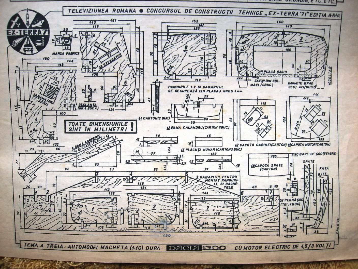

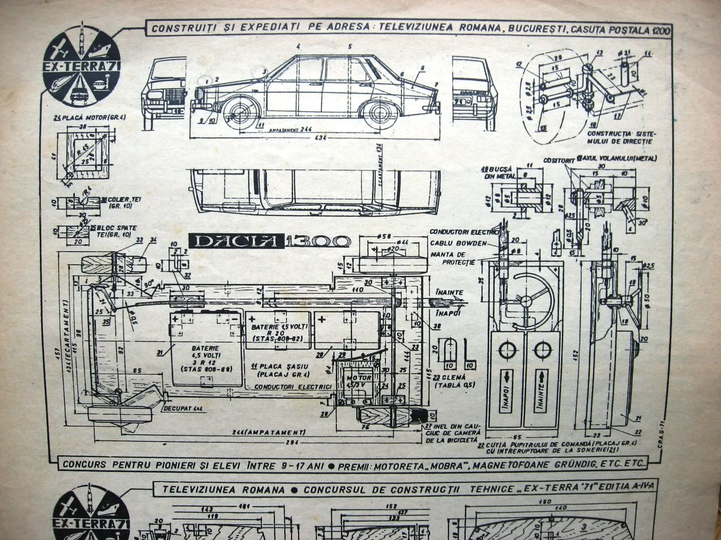

Sa nu exageram ca mi se urca la cap si nu vreau.
OK, am sa caut desenele si ti le trimit.
Ti-am spus ca sunt pentru o constructie compacta si reprezinta o Dacia 1300. Seamana ca procedeu de realizare cu tehnologia de constructie a navomodelelor: sectiuni caracteristice (coaste), profil longitudinal (chila sus!!!) si acoperire cu panouri din carton.
Important este ca ai cotele si sectiunile.
#12 Useril este offline   LDH
  • Postari: 1430
Postat 09 October 2007 - 08:01 AM
Uite si planurile la rezolutie mare de nu incap pe ecran :-)
Sper sa intelegi despre ce este vorba.
Daca mai ai nevoie de lamuriri intreaba.
Pentru Dacia Sport ai nevoie de niste poze de prin 1980 - 1985 cand Grigoras "alerga" cu masina si, evident, niste cote de gabarit sasiul si caroseria, dupa cum bine stii, fiind diferite.

Mersi mult de scheme. Totusi, e "densitate" cam mare si nu prea inteleg...

Cam cum ar trebui sa arate un plan ca sa-l intelegi?
Mie mi se pare foarte clar ce este desenat pe hartie.
Ca sa fie mai usor deschide pozele in Adobe Acrobat Profi si salveaza-le PDF. Le poti tipari si sigur atunci ai sa intelegi despre ce este vorba.
Gandeste-te ca desenele erau facute pentru pionieri :-), adicatelea pentru cei de maxim 14 ani.
Ai toate piesele ce compun macheta numerotate frumos inclusiv pozitiile unde vin montate.
