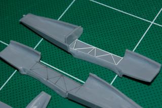

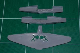

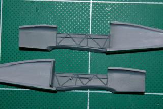

Cateva imagini cu primele interventii asupra kit-ului (Azur 1:72). Orice comentarii sunt binevenite.
mack

#4 Useril este offline   niki
  • Postari: 1169
  • Inregistrat: 23-January 05
Postat 19 December 2007 - 08:01 PM
Salut!
Cum/ din ce ai facut portiunile rotunde ale peretilor de la baia trenului de aterizare?
Numai bine si spor la treaba :diablo:
#5 Useril este offline   mack
  • Postari: 697
  • Inregistrat: 15-April 05
  • Location:Iasi, Romania
Postat 19 December 2007 - 08:26 PM
Vezi postareaniki, la 19 Dec 2007, 20:01, a spus:
...Cum/ din ce ai facut portiunile rotunde ale peretilor de la baia trenului de aterizare?
Hmmm, nisa trenului, nu-i cine stie ce tehnologie, practic doar extinderea unei metode pe care am mai folosit-o: http://www.cartula.ro/forum/index.php?show...c=3068&st=0 (aici, pentru realizarea cablului bobinat pe tambur).
In putine cuvinte, am ales un burghiu cu diametrul pe masura, am croit o fasie din polistiren (grosime cred 0.5 mm, a fost o cutie de inghetata), lunga "PI*d fara un pic" si lata cat adancimea nisei. Fasia cu pricina a fost infasurata din scurt pe coada burghiului si tinuta "in pozitie" cu banda adeziva. Ansamblul magic a fost scufundat pret de cateva secunde in apa clocotita. Voila.
mack

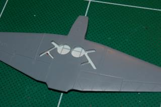

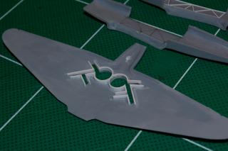

Postat 24 December 2007 - 01:28 PM
proiectul a avansat pana la genunchiul broastei
  • Imagine atasata: image020.jpg
  • Imagine atasata: image021.jpg
