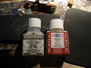

Uite raspunsul la intrebarea ta :
Lac pentru pensula acrilic de dat pe avioane: Maimeri mat
Lac pentru pensula acrilic de dat pe avioane: Maimeri lucios
Ambele le gasesti la aproape orice mag. cu articole pentru pictura, sunt in recipiente de sticla ,cca. 70 ml, si in jur de 15 lei bucata.
Si ca sa nu mai las loc de nici un dubiu, iaca o imagine :
Imagine atasata: lac.jpg
In stanga e luciosu in dreapta e mat-u !

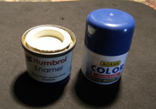

O imagine cu un lac email Humbrol ( cod-Matt 49) si un acrilic mat Agama, de pe Parcmodels:
Sper ca acum o sa fie mai restransa aria cautarilor tale.Pentru lamuriri suplimentare, ask here !
