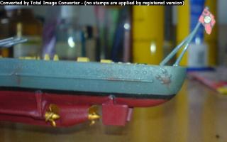

Exact ce intelegi prin "arborada"?..Daca te referi la sarmele antenelor si restul de fire care se agata cu drag de catarge, le poti face din fir de pescuit monofilament ("mesina") subtire (0,08 mm sau max 0,1mm), sau din stiren tras la cald (cum se face: iei una bucata de culee (rama) ramasa de la barca ta sau de la alt kit, rotunda pe sectiune, si o incalzesti deasupra unei lumanari-nu foarte aproape, pt ca va lua foc-se incalzeste pana cand stirenul arata "moale", gata sa se topeasca. Cu o cartela telefonica atingi capatul aproape topit al culeei, stirenul se va lipi de cartela, apoi tragi de cartela la inceput mai repede apoi mai incet, pe masura ce stirenul se raceste, si vei obtine astfel "fire" de stiren cat de fine vrei. Iar dc le "tragi" dintr-o culee neagra, nici nu mai tb sa le vopsesti.)Firele(monofilament su stiren) se lipesc cu super glue, care este

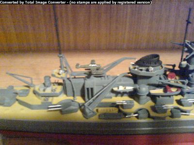

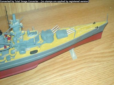

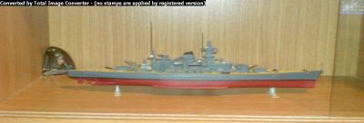

Revin la modelul tau: ti-a iesit bine, dar are un aspect "de jucarie", este prea "curat", prea uniform vopsit, tern, detaliile sunt lipsite de profunzime. Sunt sigur ca prin "spalari"(washing), drybrushing si tehnici de imbatranire aspectul numitului Scharnhost(care este) ar fi dramatic imbunatatit. De aceea iti recomand calduros sa te documentezi pe acest forum(de ex sectiunea "tehnici") despre toate aceste si cred ca Graf Spee va iesi mult mai bine
Mare atentie si la culorile folosite,(io recunosc cinstit ca nu ma pricep la barci, cu atat mai putin la cazile kriegsmarine, da' parca tevile alea de inox ale turelelor nu prea se potrivesc, eventual or fi fost si ele gri...s-ar putea sa gresesc, nu dati cu paru'...
Referitor la ordinea de vopsire, fiecar are stilul lui, insa detaliile car vor fi mai "ascunse/acoperite dupa ce macheta va fi asamblata vor fi vopsite intai...
Multa bafta...
