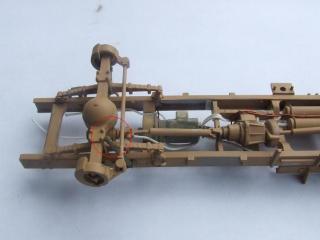

La intalnirea din decembrie (cea cu sarmale) am primit de la Danusmaximus un superb camion M35A2 1/35 AFV Club. Desi am cautat cate ceva schite tehnice pe internet pentru o constructie cat mai detaliata nu am reusit sa gasesc prea multe detalii depre sasiu, si de aceea apelez la voi pentru a ma ajuta cu o mica nelamurire. in poza de mai jos in cerc rosu apare un amortizor care conform schemei vine lipit chiar pe suportul prinderii arcului cu foi, ceace mi se pare ciudat, eu asteptandu-ma sa vina prins intr-un lagar sau macar un suport. in conditiile date de planul de asamblare el arat de parca ar sta in aer. astept o sugestie de la voi:
  • Imagine atasata: trat.JPG

Puntea asta seamana teribil cu cea de la Zil - 151 / 157 (de fapt cred ca rusii au copiat-o de la americani).
Oricum, in principiu, amortizorul se monteaza prin intermediul unei flanse cu bucsa de cauciuc - atat la prinderea inf. cat si la cea sup. Flansa inf. poate sa coincida cu cea care fixeaza arcul. Parerea mea.

mack, la May 24 2007, 12:50 PM, a spus:
Mai pe seara pot sa-ti trimit ceva documentatie (imagini si pdf) la Zil.
Da-mi o adresa de mail via PM.
Mack
pune documentatia aici sa vada toata lumea.
