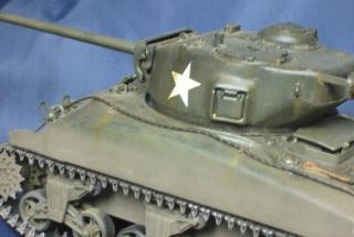

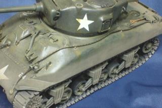

In tineretiile mele modelistice,am primit un Sherman de la Italeri vopsit si asamblat.Odata cu cresterea pretentiilor de la finisarile machetelor din colectie,acesta nu mai arata ca celelalte machete,astfel m-am hotarat sa il refac impreuna cu un alt tanc (Leopard II) deodata.Primul pas a fost "uitarea" tancurilor intr-o baie de clor pentru indepartarea vopselei vachi.Dupa trei saptamani de muiat,vopseaua a fost indepartata aproape in totalitate,unde a fost mai incapatanata fin convinsa cu o perie cu sapun.
(Re)Asamblarea a fost relativ usoara ,macheta nefiind demontata in totalitate,totusi unelel piese le-am pierdut de-a lungul timpului,asteptand sa le primesc de la un prieten care le are dupa mai multe sasiuri de Sherman asamblate.
Tancul a suferit modificari minore,una fiind refacerea portului de pistol de pe turela,la Italeri acesta fiind gresit.
Singura problema a fost ridicata de senila din vinil ,care cu toate ca la Sherman nu are "burta" intre rotile purtatoare,statea ca un oval si atrebuit sa fie convinsa prin introducerea de ace prin corpul blindat.
Macheta a fost revopsita folosind emailuri Revell,culmea este ca am vopsit corpul blindat si am ramas in pana de vopsea,iar dupa ce am luat aceiasi vopsea si am vopsit turela am observat ca nuantele sunt diferite.
Decalurile originale au fost irecuperabile,asadar am cautat prin cutia cu nebunii si am folosit cateva numere si stele de la o alta macheta.
Invechirea a fost realizata prin washing-uri repetate cu vopsele de ulei (umbra arsa,umbra naturala,rugina),dupa care am folosit patinatori de la Agama,pentru a realiza look-ul prafuit.
Dupa toate invechirile macheta a fost sigilata cu un strat de lac mat.
  • Imagine atasata: P1000758.JPG
Aceasta postare a fost editata de uhu: 29 April 2007 - 03:41 PM

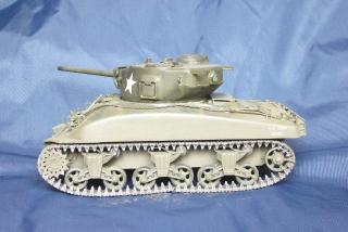

  • Imagine atasata: P1000763.JPG

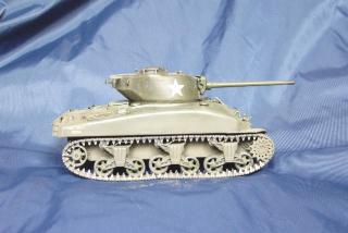

  • Imagine atasata: P1000764.JPG

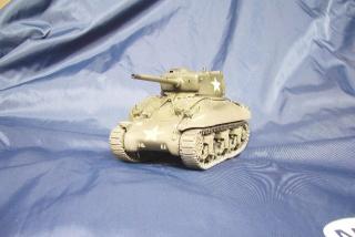

  • Imagine atasata: P1000765.JPG

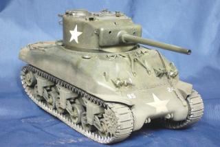

  • Imagine atasata: P1000767.JPG

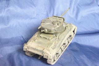

  • Imagine atasata: P1000768.JPG

aici astept parerile si comentariile voastre : ...

arata foarte bine pentru mine
1.zi-mi si mie cum ai realizat prafuirea?(cu ce patinatori agama anume?)
2.ce lac mat ai folosit si cu ce l-ai aplicat?(de unde fac rost de el?)
Doar un defect am observat:in a patra poza si inca una mai jos se vade parca senila cum se lipeste
Oricum mie imi pare o macheta buna pt ca pare f. reala
Astept poze la leopard 2 (A6 banuiesc) si un mic review poate la kit pt ca m-ar interesa si pe mine un asemenea tanc superb

Frumos fratioare,imi placea si mai mult daca "jegoseai" mai tare partea de jos...

Multumesc pentru aprecieri si critici...
@tomapaul :
-Prafuirea am facut-o cu Agama PA 03 Clay,dat cu o pensula uscata
-lacul mat este lac mat la spray din comert,luat din Selgros
-Leo-ul este un 2A4 de Italeri
@Dani :
- invechirea machetei este numai un experiment pentru testarea produselor Agama,si oricum nu ma omor dupa blindate prea mizerabile,partea de jos fiind data si ea destul de mult cu prafuri si buff.

aha mersi mult daca nu e mare deranj pune-mi si mie o poza cu lacul sau producatorul niste detalii...in rest am inteles...oricum astept leopardul ala ca e urmasul tiger-ului :roll: (preferatul meu...tata si fiu ) :lol:
#16 Useril este offline   uhu
  • Postari: 851
  • Inregistrat: 12-August 05
Postat 02 May 2007 - 06:19 PM
Lacul mat e la spray, de 400 ml marca SARATOGA acrilic
