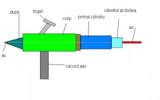

Cred ca am gresit undeva, am testat aerograful cu apa initial, a mers, apoi am incercat cu putina vopsea diluata cu 509 si nu nu arunca vopseaua. Apoi, degeaba am mai incercat, ca nu a mers, nici cu diluant, nici cu apa. Unde am gresit?

Desfaci si speli aerograful cu diluant (D509 e foarte bun), incerci din nou cu apa sau dilunat. Trebuie sa mearga!!! Apoi diluezi voposeaua in raport 1/1 si o introduci in recipient, apesi pe triger si trebuie sa curga aerul prin aerograf, apoi tragi de trigher in spate si va trebui sa vina si vopseaua.

#17 Useril este offline   wurger
Postat 10 April 2007 - 10:02 PM
Rezolvare:
- spala aerograful cu diluant bine. mai ales duza si acul.
- dilueaza vopseaua pana e de consistenta laptelui.
- verifica inainte de a baga vopseaua in aerograf daca 1. Butonul se misca sus-jos
2. butonul se misca inapoi si revine.
- Repune vopsea in aerograf si mai incearca odata.
- In functie de cum iese vopseaua, mai regleaza presiunea la compresor.
Vopseaua se da subtire. Nu e necesar sa acoperi din prima mana tot. Dai o mana aproape transparenta uniform, lasi sa se usuce si apoi vi cu a doua mana. e bien ca vopseaua asezata pe suprafata sa fie fina. gandeste-te ce dimensiuni avea vasul si cat ar insemna un graunte de vopsea la dimensiunea reala.

Postat 10 April 2007 - 10:10 PM
O scurta completare la ce a spus wurger:
verifica vizual daca acul se misca atunci cand apesi pe triger inapoi. Spun asta pentru ca mie mi s-a intamplat.

Multumesc pentru sfaturi,nu, acul nu se misca...din pacate nu merge...sper noaptea sa fie un sfetnic bun :)

Postat 10 April 2007 - 10:40 PM
Atunci e clar ca d-aia nu merge. Desfa duza (mare atentie sa nu indoi acul!!!) si impinge foarte putin acu in interior. de asemeni curata-l daca e cazul. verifica si duza sa fie curata. apoi insurubeaz-o la loc si fa o proba vizual. daca merge fa o proba si cu apa. daca iese vopsea (apa) chiar si atunci cand nu este actionat trigerul spre spate inseamna ca acul este intrat prea in interior (opusul a ce este acum) si va trebui sa il mai reglezi. Ideea este ca in stare de repaos acul sa astupe duza. Cand se trage spre inapoi de triger acul de asemeni sa se dea inapoi pentru a deschide in acest fel duza. Cu cat deschizi mai mult duza cu atat mai multa vopsea va iesi prin ea (binenteles daca curge si aerul).
