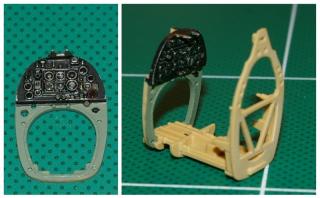

foto 1 - minima interventie asupra plansei de bord; am indepartat compasul magnetic (un altul ii va lua locul intr-o etapa ulterioara) si am corectat sectiunea cadrului in partea inferioara (sectorul semirotund de invelis il voi adauga mai tarziu). Vopsit simplu, un prim strat de argintiu urmat de negru acrilic foarte diluat si vedele specific (stiu, linia inferioara a plansei este vopsita oribil, mai bine n-am reusit). Geamurile instrumentelor au fost simulate cu lac acrilic, aplicat in straturi succesive.
ganduri bune,
mack

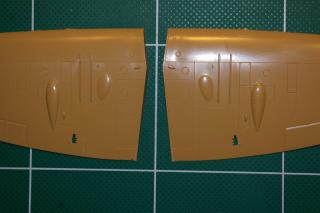

foto 2 - primele interventii la fuselaj; decuparea ce urmeaza sa adaposteasca carligul de apuntare si eliminarea unei parti din detalierea interioara a cockpitului.
  • Imagine atasata: post_02.jpg

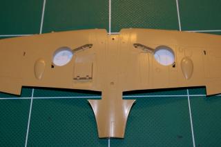

Postat 01 April 2007 - 05:41 PM
Z-mare, la Mar 28 2007, 07:46 AM, a spus:
Ca o sugestie, poate faci usita de pe laterala fuselajului deschisa.....

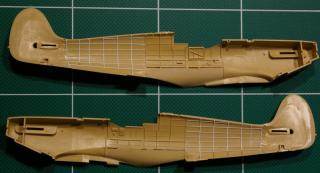

... am adaugat busola...initial a fost vopsita in negru; la scurt timp am observat eroarea si am dat cu interior green peste - oribil :(
cu asa interior oribil, nici nu ma gandesc sa deschid cockpitul.
mack
  • Imagine atasata: post_03.jpg

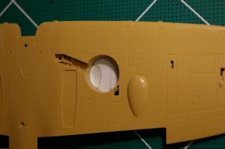

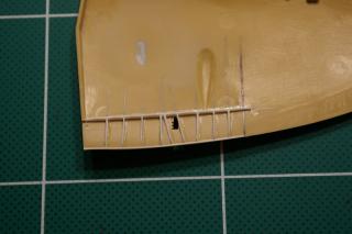

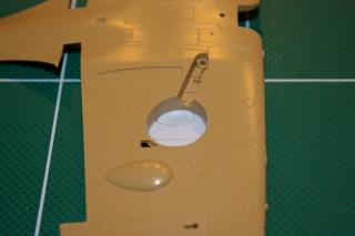

O prima problema...
Intrucat interiorul fuselajului posterior a devenit vizibil prin aparitia carligului de apuntare, a trebuit sa simulez cadrele si lisele... (rezultatul il judecati din imagine).
si atunci
Poate sa-mi spuna cineva care era forma cadrelor in zona carligului de apuntare? (NB - la acele Seafire obtinute prin conversia de Spitfire Vb)
Bunul simt ingineresc ma face sa cred ca nu erau in niciun caz deschise (in forma de potcoava) si nu foarte diferite de cele ale Spit-ului de origine.
Orice opinie este binevenita.
  • Imagine atasata: post_04.jpg

mack, la Apr 1 2007, 05:41 PM, a spus:
Printre bombe-atomice, chiloti si ciufuleli relemisto-coloristice, bucuros sa vad ca mai e unii care mai fac si modelism... trebe sa-ti zic, frate Mack, ca esti prea-nedrept cu rezultatul muncii lu' matale !
Io cred ca acest cockpit, are toate premizele sa iasa CEL PUTIN decent, deci socot ca ar fi mare pacat sa-l ascunzi in dosul acelei usi inchise !
Mai ales ca te-ai omorat sa construiesti structura interioara... doar pentru posibila vedere prin "gaura" carligului...
Nu-s "iecspert", am pierdut demult contactul cu zburatoarele... dar cred, ca s-ar putea ca acolo sa nu fie de fapt o gaura... ci un locas, un "bay" pentru carligul de apuntare escamotat... Scuze, daca am zis tampenii...
Respect si succes in continuare !

Gresesti, cocpitul arat foarte bine, chiar si busola. E pacat sa-l ascunzi!
In privinta cirligului, tot simtul ingineresc ma indeamna sa spun ca acolo ar trebui sa fie oarece ranforsari suplimentare si un fel de cala unde sa stea cirligul fara ca oarece curenti de aer sa vinture zona! :-D

este foarte adevarat si sunt de acord cu faptul ca fuselajul nu putea sa fie lasat deschis, sa umble aerul (si cele purtate de aer) hai-hui inauntru dar...
intr-o structura de fuselaj tip "semi-monococa" (ca cea de Spit) nu prea ai multe posibilitati de modificare a cadrelor si liselor (altfel ar inseamna sa refaci totul de la zero) si atunci orice nisa este intrerupta transversal (precum o cada de baie acoperita cu o scara, n-am gasit comparatie mai buna) de pasajele cadrelor ... in consecinta, pare mai repede si mai simplu sa faci izolarea cu ceva textil (similar nisei trenului la 109) si nu ceva metalic ... parerea mea
o solutie extrem de eleganta este sa inlocuiesti arcul inferior al cadrului - original convex - cu unul concav; a fost oare timp de asa modificare? Seafire Ib pare facut la mare viteza, nu s-au obosit sa-i adauge puncte de acrosare pentru catapulta - acestea au aparut prima oara la Seafire II.
am ceva scanuri din SAM-urile despre Spitfire si constructia carligului propriu-zis mi-e oarecum lamurita, dar imagini (sau desene) cu modificarile aduse cadrelor n-am gasit.
NB - probleme au fost sigur cu acesta prima varianta navalizata a Spit-ului si asta se vede clar daca ne uitam la Seafire II, care a primit intarituri exterioare pe invelis.
mack

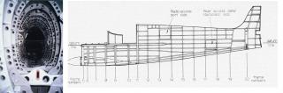

Sta am gasit de spit:
  • Imagine atasata: Kig_ind_i_Spit_krop.jpg

superb! am incercat sa numar; mie-mi pare ca fotografia din stanga e luata din dreptul cadrului 11.
sunteti de acord ca n-au unde sa faca o nisa la carlig fara sa decupeze (sa modifice forma) cadrelor in zona inferioara?
sa fi taiat pur si simplu cadrele si sa fi adaugat tiranti orizontali? opinii?
oricum, multam fain 1-0-9

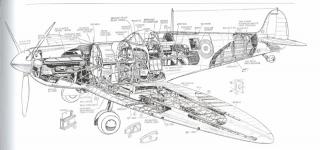

  • Postari: 12679
Postat 02 April 2007 - 07:55 PM

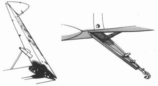

uite si o axonometrie, poate te ajuta.
E preluata din Aircraft Cutaways, Bill Gunston.
Scuze, am uitat poza!
  • Imagine atasata: a1a_1.jpg

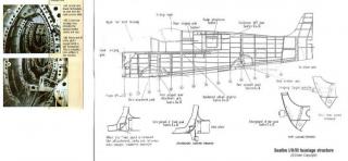

#18 Useril este offline   1-0-9
  • Postari: 4973
Postat 02 April 2007 - 08:58 PM
uite ce am mai gasit...nu stiu in ce masura te vor ajuta:
  • Imagine atasata: 10.jpg
#19 Useril este offline   1-0-9
  • Postari: 4973
Postat 02 April 2007 - 09:01 PM
inca...pozele sint tot de spit, ...doar schema e de seafire
  • Imagine atasata: seaf.JPG
