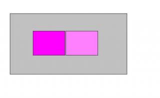

Mostrele electronice de culoare sunt utile doar pur iunformativ, datorita multor variabile ce intra in discutie.
Compararea a doua culori, de la doi producatori diferiti (chiar daca denumirea de catalog este aceeasi, culorile pot diferi, fiecare producator intelegind, in propria maniera, sa zicem Desert Sand), se poate face destul de simplu si precis la ochiometru cu ajutorul unui dispozitiv simplu: un carton de culoare gri neutru deschis sub care asezam alaturat cele doua mostre de culoare. Acestea vor fi privite in lumina naturala, difuza, suficient de intensa, dar nu in lumina directa a soarelui. Pentru reduceraea erorilor cele doua culori trebuie sa aiba acelasi finisaj (mat, lucios sau semimat), nu se va compara o culoare mata cu una lucioasa.
(Cele doua culori din exemplu sunt usor diferite)
  • Imagine atasata: culori.JPG
