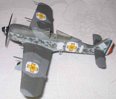

Aceasta este una dintr-e ultimele realizari
Macheta este Academy la 1/72
Mai multe poze gasiti aici:
http://cartula.net/m...s.php?album=577
In curand o sa apara si un articol :lol:

Salut Andrei,
Felicitari pentru macheta de Fw 190, e frumoasa.
As avea o mica observatie apropo de kitul Academy. De la A7 deja armamentul de pe capota era format din 2 MG 131 si in consecinta protuberantele erau mari si alungite. Asta se observa si in poza cu Fw 190 ARR, pe care o gasiti si in suplimentul Aeromagazin despre aviatia noastra, la pag 88.

Probabil ca acest kit Academy are doar varianta A6, pe cind cel din poza cunoscuta cu inmatriculare ARR, pare un A8... sau derivat de-al lui.

Kitul avea ambele variante de capota. Insa in ambele carti (Modelism si Aeromagazin) scria ca este un A6. Si din poza luata din lateral (singura care atesta inmatricularea cu cruci) nu mi-am dat seama sa aiba capota bulbucata. :hammer: :lol: :lol:

Inclin sa cred ca avionul din poza e cu Mg131. Sa auzim si alte pareri :lol:

Din pacate kit-ul de la Academy are si alte bilbe: trenul de aterizare, incorectitudinea in forme.... :lol:
Macheta a iesit bine. Frumoasa incercarea de camuflaj din pensula, ti-a iesit bine!

Acest FW190 este un avion mai special, cumva deosebit...
Este in mod absolut sigur un "tip 8" pentru ca are Mg131 si tubul pitot este langa varful aripii. (-7 avea MG131 si tubul pitot mai pe la mijlocul aripii).
Sunt cateva detalii care sar imediat in ochi cand te uiti la poza avionului (poza este in Squadron Signal "FW190 In Action", sau "Rumanian Air Force - The Prime decade")
1. Avionul este echipat cu un lansator de bombe central, ceea ce il face un F8 - avion de asalt.
2. Avionul este echipat cu admisii exterioare (pe laterlalele motorului) pentru turbocompresor - foarte rar la -8uri, mai des intalmit la -3uri sau -5uri.
3. Avionul nu are inel galben pe fuselaj. Acest detaliu este foarte neobisnuit. Ca o regula aproape fara exceptie, toate avioanele axei de pe frontul de est aveau un inel galben pe fuselaj. Singurele exceptii au fost avioanele de asalt in Cehoslovacia.
Toate detaliile astea fac acest avion un mister. O fi un avion ratacit? O fi un avion care era la reparatii in August 44 cand a fost capturat?

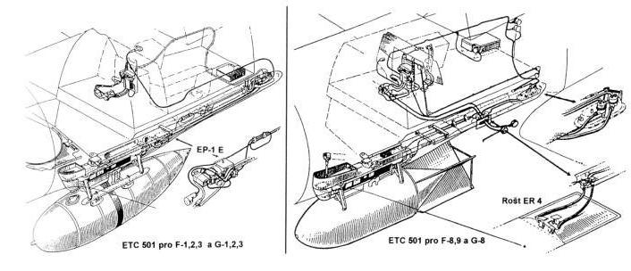

Suportul ventral era de tipul ETC501 dar era modificat in functie de destinatie: elementele laterale de stabilizare erau complet diferite. Vezi poza de mai jos: Imagine postata Scan din cartea "Focke Wulf Fw190F, G" de JaPo.
Avionul din poza este dotat cu un lansator de bombe deci este un F8. ATENTIE: Mai toate F8 au fost A8 modificate, dar cand au fost modificate au devenit F8. Modificarea include mai mult decat montarea lansatorului ci si unele modificari ale cablurilor si instalarea unui panou special in cabina pentru selectarea bombelor. Mai este o poza (nu imi apartine si nu am voie sa o arat) care arata o portiune (de fapt doar o aripa si un pic de fuselaj) de FW190 cu cocarde care are lansatoare de bombe pe aripi. Sunt aproape sigur ca este acelasi avion revopsit. Nu se vede clar in poza bine cunoscuta a FW190 romanesc, dar sunt aproape sigur ca avea lansatoare de bombe si pe aripi.
