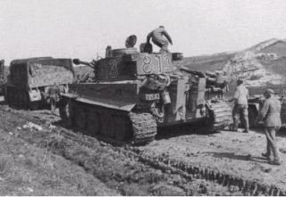

Am facut un tiger I de la revell, primul meu tanc si are decalul cu nr 813, si vream sa vad ce e cu el.dar nu am gasit nimic pe net. Si inca o rugaminte daca poti sa te uiti in galerie la mine si sa-mi spui ce nu am facut bine si niste sfaturi pt viitor.

Cred ca te pot ajuta cu poza şi detaliile pe care am gasit.
Tiger-ul din poza asta era incadrat in PzDiv 10 din Pz.Rgt 7 care apartinea sPzAbt 501
Succes!

Multumesc mult de tot pt poza, unde ai gasit-o?

İntr-o carte din serie Amor Series- Armors in action-TİGER..

Draga Laure sint un pic in dilema la acest "am facut bine" din postul tau ... in modelism totul este bine si nu cred ca exista o reteta corecta. Cel mult putem tinde la faptul ca modelele noastre sa fie cit mai apropape de cele reale dar atit.
In ceea ce priveste blindatul tau, Tiger-ul face parte din primele serii si intradevar apartine bataionului greu 501 care a luptat in Tunisia pentru DAK. Cum poti sa observi ca este din primele serii...simplu aparatorile tevilor de esapament sint dreptunghiulare (specifice primelor modele ) si nu rotunde. Batalioanele grele apartinind armatei au fost numerotate de la 501-510 iar cele apartind SS de la 101. Vopseaua putin ciudata si nespecifica: adica verde este o vopsea pentru...aviatie italiana pe care armata germana a aplicat-o in africa peste aceste blindate venite in panzer grau fiind astfel vizibile de la kilometrii distanta.
Alte modificari specifice facute de 501 in Tunis (de unde face parte si blindatul tau sint), aparatorile de noroi mai inguste, si mutarea farurilor (Bosh) de pe partea superioara a cazematei pe partea orizontala a "botului".
