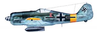

Postat 17 January 2007 - 01:38 PM
cat de corect este profilul asta?
  • Imagine atasata: 2_102.jpg

Bogy,
Banuiesc ca dilema ta este legata de neconcordanta dintre denumiri?
RLM 74 (graugrun) = RLM 74 (dunkelgrau - dark grey)
RLM 75 (grauviolet) = RLM 75 (mittelgrau - medium grey)
RLM 76 (lichtblau) = RLM 76 (hellgrau - light grey).
Atunci sa stii ca toate denumirile sunt corecte - lis -a spus asa in diferite documente oficiale. Ce conteaza este codul RLM.
Daca dilema ta este legata de nuante, aici, cum zicea si Alex PL, nu trezi monstrul. :whistle: Foloseste vopselele direct din cutie si nu te complica.
Desenele:
- cel de sus e supt din deget - bun de pus la cosh.
- cel de jos cu mai multe vederi e foarte virat (galbenul a devenit portocaliu). Culorile arata si ele nashpa.
Desenele de pe internet nu sunt cele mai bune surse de inspiratie. Cel mai bine e sa te iei dupa poze. Ce model vrei sa faci? Poate gasim o poza sau mai multe date, mai corecte.

Postat 17 January 2007 - 06:07 PM
nu trezi balaurul care doarme....
Doarme linistit, no problem. :whistle:
Da data asta sunt perfect de acord cu Radub (mare minune, ori se schimba vremea :lol: ) Foloseste culorile fara sa-ti mai pui intrebari, considerale ok!! Asa, ca o linistirea ta, sunt foarte aproape de cele din nuantierul Eagle, care la rindul lui este foarte apropiat de culorile reale! :lol:. Valabil pentru aproape toata gama de RLM-uri Agama.
Nu aprecia o culoare, decit in limite largi, dupa profilele color. Culorile reale sunt greu de reprodus prin tipar (pe un catalog am gasit scris: culorile din catalog, reprezinta realitatea atit de bine cit a putut face-o tiparul! :lol: ) Treaba e valabila si pentru monitoare. Deci, te orientezi dar nu iei de buna!
