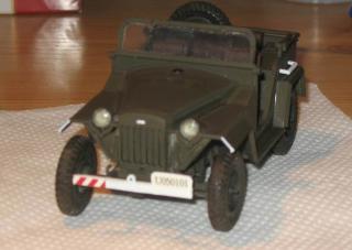

Am vopsit eu si ce pot spune despre ea e ca , dupa vopsire si uscare daca atingi cu mana , raman urme de grasime , asa e de mata . Solutia : am amestecat-o cu putin lac mat tot de la revell.
altfel e super culoarea, mai ales daca o dai cu aerograful.
asta e , dar , dupa cum poti vedea eu nu am amestecat prea bine lacul cu vopseaua si mi-au iesit niste pete mici la aripa din spate si langa radiator .
Trebuie sa ai grija la cum o amesteci, ca eu am amestecat-o putin de tot, a aplicat-o pe un Comanche si s-a uscat deabea dupa o saptamana, iar cand s-a uscat, se putea da jos cu deget.... deci a trebuit sa-l revopsesc :roll:
