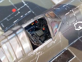

Kitul probalbil că vă este binecunoscut , matrița Hasegawa. După priceperea mea , corect ca forme, dar īn spiritul japonezilor , bine simplificat la interior. Care interior a fost "umplut" cu ceva fotodecupaje ( coala Eduard 72221) și scrăciuială īn completare.
Imagine atasata: IMG_20240519_175335.jpgImagine atasata: IMG_20240519_175325.jpg
Imagine atasata: 1717919295552.jpg
Hasegawa a dat inclusiv blindajul scaunului , dar era ridicol de supra-dimensionat , așa că am scrăciuit unul din foaie de aluminiu subțire.
Imagine atasata: IMG_20240515_192025.jpg
Ia'n uitați ce blindaj...Orice crucișetor ar fi mīndru...
Asă că l-am īnlocuit.

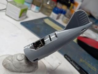

Apoi am īnchis fuselajul. Ce să zic , potrivire perfectă , fără cusur. Cu ceva chit pe ici-pe colo, doar pentru a nivela lipiturile.

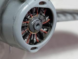

Am asamblat capota motorului și inelul frontal , căria i-am adăugat niște site, să nu rămīnă găurile goale...
Imagine atasata: 1717919295519.jpg Imagine atasata: 1717919295508.jpg
Asamblat și făcut motorul. Frumușel.

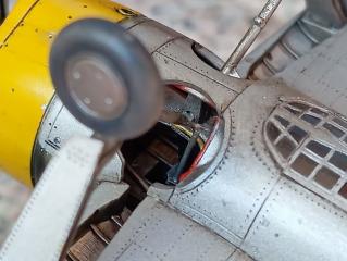

Cīnd să asamblez totul , m-a pocnit revelația...Īn bunul lor obicei, japșii au lăsat compartimentul motorului și al aterizoarelor ...complet gol. Nimic. Nada. Nihil...Așa că am căutat pe net și-am scrăciuit practic īntreg interiorul. Suporții (parțial) motorului, brațele trenurilor față ( mecanismul de escamotare este foarte ușchit !!), suportul mitralierelor de capotă , mitralierele īn sine , cutiile de muniție, țevăraie...
Imagine atasata: 1717919295530.jpg
Din poză lipsește mecanismul de escamotare , nu era īncă gata, iar ulterior am uitat să-l pozez...
Odată populat și acest compartiment, am asamblat totul. Potrivirea a fost foarte bună.

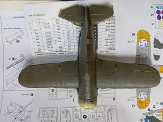

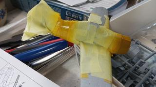

Urmează vopsitul . Nu este greu . Pe burtă rămīne Aluminium Dope , iar extradosul Oliivin Vihrea-Olive green (FS 34096-Gunze H-73) și Musta-Negru (voi folosi totuși Tyre Black de la Tamiya, negrul pur e mult prea...nenatural) .
Va urma !

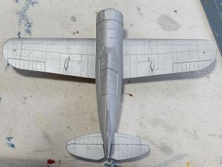

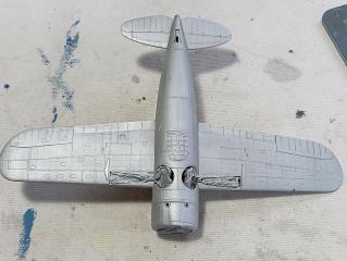

Căldura asta teribilă are și avantaje (??), vopseaua se usucă practic instantaneu. Īn jumătate de oră este uscată iască...
Imagine atasata: 1717919295398.jpgImagine atasata: 1717919295383.jpg
Tamiya XF-16 Aluminium +un strop de gri deschis, apoi un spray finuț cu Alclad , pentru...Nu știu pentru ce !! Așa mi s-a părut că dă bine... :pardon:

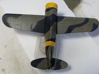

Mascat și dat benzile de recunoaștere ale frontului de est
Imagine atasata: 1717919295377.jpg

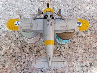

Uscat , mascat galbenul și dat restul
Imagine atasata: 1717919295369.jpg
Imagine atasata: 1717919295362.jpg
Dacă mai pot sta , deseară pot īncepe să pun decalurile.

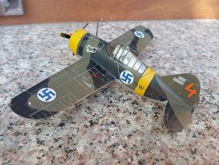

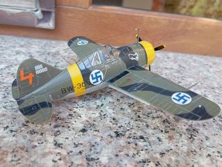

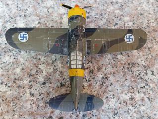

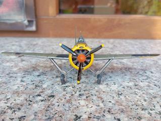

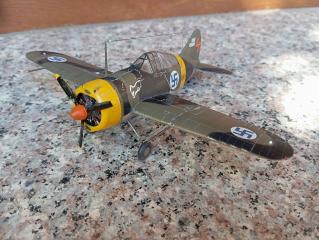

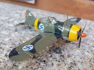

Și este gata. Nu știu sigur , dar cred că este cea mai "rapidă" construcție a mea. Kitul foarte bun , documentație OK, ce mai , cam tot ce ți-ai putea dori.
În decalurile oferite de Hobby 2000 nu există nici un stencil. Le-am inlocuit cu unele luate din cutia de resturi ( provenind în special de la Wildcat și Mustang). Cel mai greu a fost să reconstitui CE stenciluri avea, aici documentația este cam "discretă". Celelalte decaluri , cele de bază , excelente.
Și deci ,Brewster Model239 "Buffalo" , Bu.no.1417 , C/N 32 , BW-364, Lms.Eino Juutilainen, Hirvas airfield, primăvara lui 1942
Imagine atasata: 1718289853594.jpgImagine atasata: 1718289853583.jpg
Imagine atasata: 1718289853572.jpgImagine atasata: 1718289853561.jpg
Imagine atasata: 1718289853550.jpgImagine atasata: 1718289853541.jpg
Imagine atasata: 1718289853535.jpgImagine atasata: 1718289853523.jpg
O construcție plăcută, un avion deosebit, un pilot excepțional.
Carlinga poate fi reprezentată atît deschisă cît și închisă . Stă foarte bine pe avion , indiferent cum vrei s-o reprezinți.
Eu nu am lipit-o ( nici nu este nevoie , stă perfect și fără lipici), pot s-o las și deschisă
