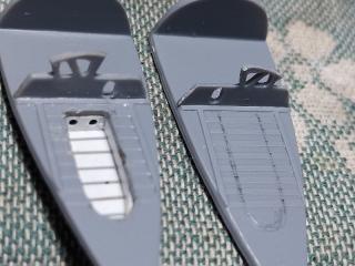

Prima modificare la care m-am gīndit a fost să-i fac cala bombelor deschisă.
Așa că am decupat spațiul corespunzător , și am făcut capacele calei din tablă de alamă, dublată cu foiță de stiren perforată .
Imagine atasata: IMG_20210824_194613.jpg Imagine atasata: IMG_20210824_194543.jpg

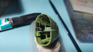

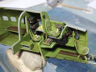

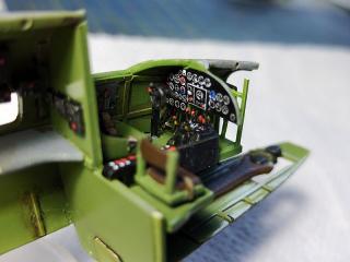

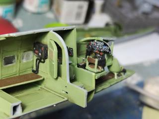

Așa că m-am apucat de interior. Care interior , OOB, este ...jalnic. Nu numai simplist, dar și destul de departe de adevăr. Bine, nici eu nu l-am făcut 100 % corect, dar zic eu că mai bine decīt ce a oferit MPM.
Cīte ceva de prin interior :
Imagine atasata: IMG_20230723_111401.jpgImagine atasata: IMG_20230723_111414.jpg
Imagine atasata: IMG_20230723_111443.jpgImagine atasata: IMG_20230723_111431.jpg
Imagine atasata: IMG_20230723_111512.jpgImagine atasata: IMG_20230803_172508.jpg
Imagine atasata: IMG_20230803_172615.jpgImagine atasata: IMG_20230803_172836.jpg
Și īncă nu mă apucasem de cockpitul propriu zis...Asta era pe la sfīrșitul lui iulie , cred. Migălos, nu cred că au existat măcar două piese care să se potrivească una cu cealaltă fără ajustări multiple.

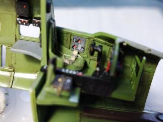

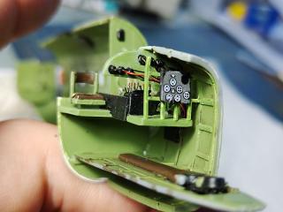

Am făcut cam tot ce-am putut la cockpit , și scrach , și resturi de PE, plus panoul de bord Yahu ( bestiale ! relativ ieftine și adaugă un mare plus oricărui model)
Imagine atasata: IMG_20230803_172704.jpgImagine atasata: IMG_20230803_172727.jpg
Imagine atasata: IMG_20230803_172757.jpgImagine atasata: IMG_20230817_191152.jpg
Imagine atasata: IMG_20230817_182631.jpg

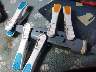

După ce-am considerat că am adăugat cam tot ce-am putut/știut/reușit, am īnceput o serie de teste, să văd cum se asamblează toate aceste elemente īn fuselaj.
S-au asamblat. După muulte ședințe de montat/șlefuit/demontat/șlefuit...Cred că mi-a luat mai mult de două săptămīni. Bine , știți că melcul este o ființă iute , nu ??
Imagine atasata: IMG_20230817_193723.jpg

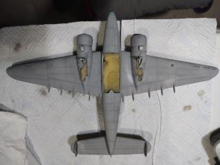

Am construit apoi coada.
Imagine atasata: IMG_20230816_104903.jpgImagine atasata: IMG_20230816_104914.jpg
Bineīnțeles că și aici a fost nevoie de mult chit, multe tentative de potrivire , etc.
Ah , și īncă ceva la acest kit. Liniile de panou sunt inegale, nesimetrice, prea puțin definite. A trebuit să le refac practic pe toate. Muncă de Sisif. Nituirea a mers ceva mai bine , deși pe coadă m-am chinuit mult să o fac , nu știu dacă a fost de vină coada īn sine, sau eu nu am fost īn cea mai bună formă a momentului. Nu-mi place deloc cum a ieșit acolo , dar asta este. Cred că pot trăi cu rușinea.
Am atașat-o apoi la fuselaj. Deja intuiți nu , nici asta nu s-a potrivit. Cum spunea și-n postul anterior, nu cred că au existat două piese care să se potrivească bine de la bun īnceput...
Imagine atasata: IMG_20230908_201211.jpgImagine atasata: IMG_20230910_220514.jpg

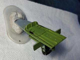

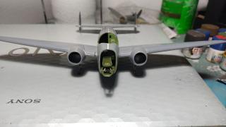

Următorul pas, nacelele motoarelor. Interiorul calelor trenurilor era simplist. Și lipsea ceva foarte vizibil, roțile principale se retrag īntr-o nișă, nu este plan acolo, cum dă kitul.
Așa că am modificat :
Imagine atasata: IMG_20230912_203515.jpg

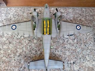

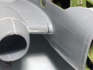

Apoi , am asamblat aripile. Alt chit ,altă distracție. Aripile s-au lipit la fuselaj cu mare chin, și tot nu este perfect.
Imagine atasata: IMG_20230927_183108.jpgImagine atasata: IMG_20230927_183119.jpg
Imagine atasata: IMG_20230927_183128.jpg
Chiar cu un distanțier inserat, īnălțimea aripii este mai mică decīt profilul ei turnat pe fuselaj....
Și are un diedru destul de pronunțat :
Imagine atasata: IMG-20230927-WA0000.jpg
Cu ocazia asta ,am constatat că ansamblul derivei este strīmb. Știam , am citit undeva , dar am uitat cu desăvīrșire. Așa că am dezlipit dintr-o parte cu atenție, am forțat puțin īn sus , și-am inserat un ștraif de plastic.
S-a reparat mulțumitor.

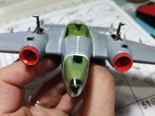

Am construit apoi partea vitrată a botului și parbrizul.
Imagine atasata: IMG-20230927-WA0002.jpgImagine atasata: IMG-20230927-WA0008.jpg
S-au asamblat relativ bine. Īmbunătățite pe cīt am putut, scraci la greu și ceva PE-uri, din rezerva federală.
Va urma.

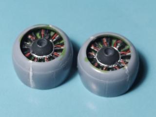

Next , motoarele.
Destul de bine făcute de cehi, le-am adăugat firele bujiilor, inelul colector și tijele ...tijele.
Imagine atasata: IMG_20230804_065012.jpg
Capotele lor au fost altă poveste. Adică, șlefuit cam 1mm pe diametru la motoare ( că altfel nu īncăpeau neam īn capote), asamblat și chituit/șlefuit
Imagine atasata: IMG_20231004_184654.jpg

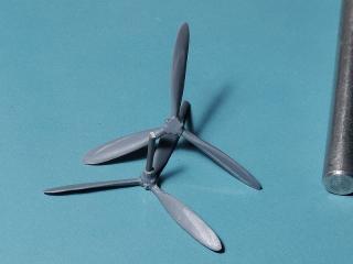

Elicile...niște panarame. Le-am șlefuit, le-am īndreptat, le-am cīntat...Tot panarame sīnt, dar altele nu am , eu nu am rezerve nesfīrșite de accesorii de astea.
Nici măcar nu sīnt sigur ce fel de elici are ( Hamilton Standard Hydromatic propellers, cu pas constant ?? )
Imagine atasata: IMG_20231004_184711.jpg
Bineīnțeles că după cutuma casei , le-am făcut mobile , kitul le dădea fixe, lipite.

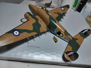

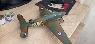

Short run ca short run , dar nu mă așteptam neam să fie atīt de greu de construit...Bine ,aici a intervenit mult și dorința mea de detaliere a kitului , altfel destul de anost.
Asamblat acum , realizezi cīt este de mare !! Īnsă cu niște proporții mai aparte, cīt este de lung atīt e de lat . Grăsănel păsăroiul, dar uite că și-a făcut treaba.
Kitul oferă doar două īnmatriculări, QX-W (224 Sq.) și VX-C ( 206 Sq.). Ambele sīnt Mk.I , deși kitul zice Mk.I/ II ! :whistle:
Camuflajul și aparența sīnt foarte asemănătoare , diferă practic doar prin coafele elicilor ...
Imagine atasata: American_Aircraft_in_RAF_Service_1939-1945-_Lockheed_L-214_and_L-414_Hudson._CH996.jpgImagine atasata: P-5120 VX-C.jpg
DAAR , este o problemă !!
Dacă extradosul este clar , ambele Dark Green/Dark Earth, intradosul NU este clar deloc , sursele se contrazic , iar īn pozele contemporane , A/N , nu reușesc deloc să-mi dau seama...
Unii susțin că era nevopsit , aluminiu , alții că era vopsit cu aluminium dope , iar alții că era Sky Grey.
Dracu' să-l ia , chiar nu știu ce fel să fac...

  • Imagine atasata: 1697352248750.jpg
  • Imagine atasata: 1697352248756.jpg

Mulțam !
Mno , nu-i bine pentru mine. Acelea sunt chiar vopselele britanice, Dark green , Dark Earth și Sky type S.
Mie īmi trebuiesc cele echivalente americane...DuPont parcă folosea Lockheed și Curtiss...
Sky type S este verzuliu , Sky Grey este gri albăstriu...ca īn mostra de culoare pe care mi-ai arătat-o tu.
O să comand Vallejo...
