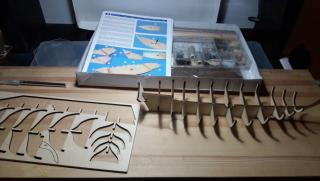

Așa cum am zis, niște poze:

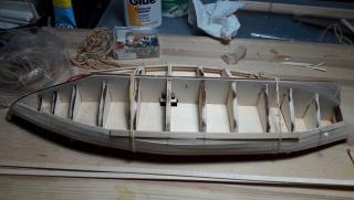

Scheletul s-a potrivit binișor, dar cu lipsurile de care spuneam în postul de deschidere:
Imagine atasata: 20190120-WA0001.jpg

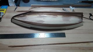

Aici se vede eroare de proiectare de care spuneam (coastele prea mici pentru curbura necesară)
Imagine atasata: 20190419-WA0011.jpg

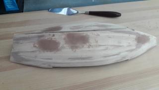

Cu un pic de străduință, primul strat de baghete s-a așezat destul de bine. Nu a fost nevoie de foarte mult chit ca să ajungă la o formă acceptabilă pentru placarea finală:
Imagine atasata: 20190803_101650.jpg

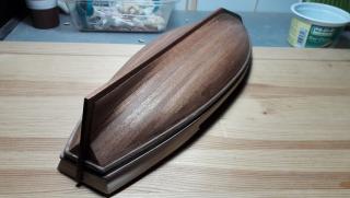

Exteriorul complet inclusiv...striking boards? Scuze pentru mixaj, nu cunosc termenii prea grozav.
Imagine atasata: 20190814-2155.jpg

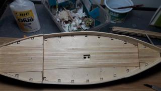

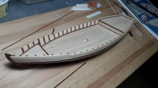

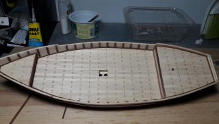

Placarea punții în desfășurare:
Imagine atasata: 20190816-2130.jpg
Placarea punții completă, plus întăriturile bordajului și perimetral:
Imagine atasata: 20190915_201747.jpg

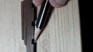

Scândurile punții marcate cu creionul simulând cuiele:
Imagine atasata: 20190916-WA0002.jpg

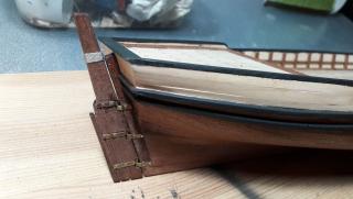

Cârma. Tăiată laser, dar au trebuit simulate scândurile componente. Apoi, cu niște chinuială, fixarea pe navă:
Imagine atasata: IMG-20191114-WA0003.jpg
Imagine atasata: IMG-20191119-WA0004.jpg

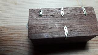

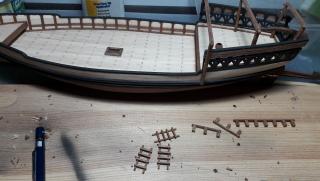

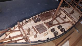

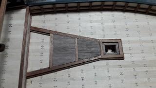

Balustrăzi, scări, capacele magaziei, un cufăr. Suporții pentru umbrarul de la pupa sunt deja pe poziție:
Imagine atasata: IMG-20200119-WA0002.jpg
Imagine atasata: IMG-20200120-WA0000.jpg
Imagine atasata: IMG-20200122-WA0001.jpg
Imagine atasata: IMG-20200127-WA0014.jpg

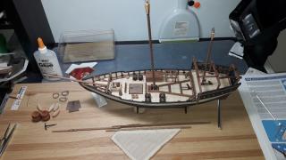

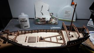

Câteva din piese montate pe punte deja, plus probă cu catargul mic:
Imagine atasata: IMG-20200219-WA0004.jpg
Și în sfârșit, situația la momentul actual:
Imagine atasata: 20200221_092820.jpg
Imagine atasata: 20200221_092833.jpg
Mai am de montat câteva piese, dar nu vreau să aglomerez prea tare puntea până nu mai avansez cu frânghiile. Amforele trebuiesc subțiate ca să încapă cum trebuie în locașele respective. Am încercat inițial să lărgesc găurile suportului, dar nu am cum să fac asta fără să se vadă urât de tot. Sper să pot potrivi amforele în mandrina bormașinii și să le șlefuiesc nițel. Un milimetru am de subțiat la ele ca să intre așa cum trebuie.

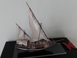

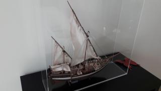

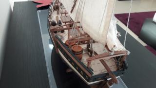

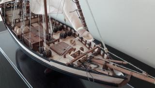

Mno deci dragi tovarăși și pretini, cam asta e lucrarea:
Imagine atasata: 20200312_161751.jpg Imagine atasata: 20200312_161818.jpg
Imagine atasata: 20200312_161828.jpg Imagine atasata: IMG-20200312-WA0006.jpg
Urmează Polacca de la Amati, da' asta când o ajunge la mine și i-o veni rândul.
Spor maxim!
