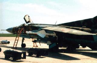

In sfarsit o poza de MF romanesc inarmat :hammer: :hammer: :hammer:
http://www.aircraftslides.com/Auction/Auct....aspx?ID=313185

Multumesc! Imi va fi de folos,pt ca ieri am primit mig 23 mf-zvezda,asa ca nu a mai fost necesara transformarea MLD-ului in MF.Bineinteles ca va fi cu inmatriculare RoAF. Cred ca il voi face cu acel gri deschis.

Mda....zapacitule...din cauza ta si a scotocirilor tale acum tre sa-mi revopsesc 23ul :angry: ...pentru ca din poza asta pe care o aveam pina acum....am dedus altele :angry:
Gata, mi-a trecut...superba poza ..sa-a inchis licitatia?
  • Imagine atasata: 012.gif
