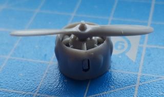

Revenind la Heller , e destul de bun īnsă sunt cāteva lucruri care puteau fi făcute mai bine . In primul rānd ca minus e faptul că roțile sunt turnate cu tot cu apărători, iar pentru a reprezenta un aparat care nu le avea vor trebui īndepărtate. In ce mod e cam greu de spus , eu ori voi copia in rășină o jumătate din roată urmānd să o multiplic ori voi copia niste roti de la un Bü 131 , asta rămāne de văzut cand voi ajunge acolo . Un alt neajuns al kit-ului e cockpit-ul care nu are detalii aproape de loc : scaunul e incorect , manșa e prea groasă iar tabloul de bord e prea mare in īnălțime. O alta chestie deranjantă e capota motorului care e dată din 3 bucăți și e destul de greu de lipit Si cel mai mare neajuns in opinia mea sunt decalurile. Lipseste īnscrisul de pe laterale capotei motorului, acel Bücker Jungmeister cu acel fond stilizat. Dacă la celelalte probleme se poate gasi o soluție relativ usor aici nu prea e nimic de facut.

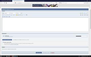

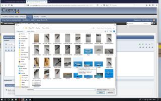

Cam asta imi da mie .........
Imagine atasata: Unbenannt.jpg
Imagine atasata: Unbenannt2.jpg
Imagine atasata: Unbenannt3.jpg
Aceasta postare a fost editata de ovichelu: 05 March 2018 - 09:41 PM
Postat 05 March 2018 - 09:46 PM
Nu incarci intreg fisierul odata . incarci poza cu poza.
Pozele sunt limitate ca marime ....cred ca in jur de 200 kilo- o sa te atentioneze daca-i prea mare ( mai reduci dimensiunea pozei ).
Exact mesajul asta l-ai primit .
Postarea e limitata la 2 Mb.
Deci , mai multe poze - mai multe postari .
Aceasta postare a fost editata de busila: 05 March 2018 - 09:48 PM
#8 Useril este offline   ovichelu
  • Postari: 289
  • Inregistrat: 26-January 09
Postat 05 March 2018 - 10:00 PM
Deci postarea e limitată la 2 mb ?! :unsure: :unsure:
Eu credeam că dimensiunea unui singur fișier si ca īntr-o postare poti atașa mai multe fișiere de cate 2mb fiecare. Am sa incerc să fac cate o poză două pe post . Vedem ce iese .

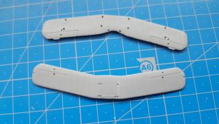

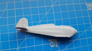

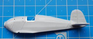

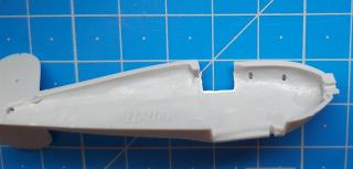

Imagine atasata: Fuselaj1-.jpg
Imagine atasata: Fuselaj2-.jpg
Imagine atasata: Fuselaj3-.jpg
Imagine atasata: Piese-.jpg
Imagine atasata: Roata1.jpg
Imagine atasata: Aripi1.jpg
Imagine atasata: Motor1-.jpg
Imagine atasata: Motor2-.jpg

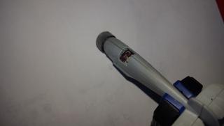

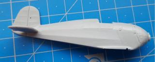

L-am chituit la imbinarea aripii cu fuselajul si pe liniile de imbinare a fuselajului. Dupa ce am slefuit i-am dat un argintiu de control , pentru a vedea eventualele erori si greseli .
Aici pare totul in regula
Imagine atasata: test1.jpg
Aici mai trebuie slefuit , eventual refacuta gravarea.
Imagine atasata: Test2.jpg
Aici mai trebuie adauhat putin surfacer.
Imagine atasata: test3.jpg
Imbinarea aripii la intradosul fuselajului mai trebuie corectata. Din pacate nu am poze inainte de chituire,au fost niste spatii de aprox. 0,5 mm
Imagine atasata: test4.jpg
