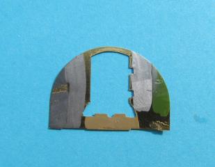

adica un lac incolor, cica 2 in 1, adica cu grund cu tot. L-am luat cu gindul sa-l folosesc pe baza pentru piesele metalice, de pe care, dupa cum stiti, vopseaua se duce repede de tot.
Bun, am luat o baucata de rest de PE si l-am lacuit. Dupa uscare al dact cite pensule cu diverite vopsele: metalice, email, acrilic. Am lasat sa se usuce dupa care am luat piesa la omor. Am frecta cu degetul pina m-am plictisit, l-am manipulat in toate felurile, am lipit si dezlipit banda de mascare, am bagat unghia mai cu blindete, mai cu nesimtire. Vopseau a rezista cu bine, nici o cojire, nici o desprindere! Pina la urma am fost nesimtit si am bagat unghia si am riciit precum pisica. Abia atunci s-a desprins nitel!
Imagine atasata: IMG_1589e.jpg
Pare un "grund" foarte bun, asa ca am riscat si l-am dat pe piesele metalice de la M.B! Sper sa fie OK!
