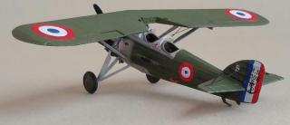

Desi nu prea mai am loc in vitrine si pentru avioane - la care am renuntat cu vreo 10 ani in urma- totusi prima iubire se uita mai greu.
Revenirea este detul de problematica - dupa cum spuneam in principal din lipsa de spatiu. Totusi o mica tentativa ar reprezenta si macheta de fata.

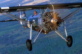

Este un Morane Saulnier MS 230, un avion pe care-l consider, din punct de vedere arhitectural, foarte frumos.
Imagine atasata: 9884_107932162748740_1441184360_n.jpg
De fapt acesta a fost si motivul pentru care am cumparat kitul, trecind intr-o zi pe langa vitrina unei librarii. Recunosc, si box art-ul a avut rolul sau in luarea deciziei.
Kitul cehilor de la Smer este, de fapt, stravechiul Heller aparut prin anii 60, un kit care la vremea lui reprezenta best money can buy.
Istorioara aparatului real este usor de aflat de pe net, poze sunt cu duiumul, avionul real fiind bine reprezentat prin muzee, ba chiar si cateva exemplare in perfecta stare de functionare, inca mai zboara.

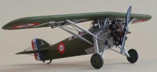

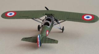

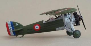

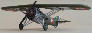

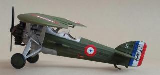

Macheta mea arata cam asa...nu e prea stralucita, recunosc, dar mie mi-a facut placere sa o lucrez.

Frumoase amandoua; si avionul si macheta.
Bine ai revenit la avioane Imagine postata.

OOO , nobile roman , bine ai (re)venit printre zburători ! Chiar dacă incursiunea se va dovedi episodică , avionașul ți-a ieșit bine , ținīnd cont de genul kitului - eu sīnt cumva "dependent" de aceste kituri Heller ( reīmbuteliate de Smer ), kit care nu este deloc ușor de adus la standarde moderne.

Arata tare bine, si avionul, si macheta.

N-ar strica sa mai pui cite un avion in vitrina!! Arata foarte fain. :hi: :hi: :hi:
O nedumerire am, la avion: trenul de aterizare, chiar se sprijina pe mijlocul hobanei??? :wacko:
Postat 08 January 2018 - 01:37 PM
Multumesc pentru feed back si incurajari,baieti.
Alex, da, intr-adevar trenul de aterizare se sprijina pe articulatia hobanelor. Solutia "elastica" e clar vizibila si in fotografia aparatului real pe care am postat-o.
Este o solutie inedita, recunosc...si eu ma intrebam cum se comporta hobanele la aterizarea pe teren mai denivelat sau la simplul contact al trenului principal,cu solul.
Am incercat sa-mi imaginez deformarea elastica din momentul de compresie maxima a trenului; cred ca hobanele, undeva la prinderea in aripa trebuie sa fi fost oarecumva flexibile (sa se poata comprima/elonga). O alta solutie ar fi fost legatura elastica la capatul jambei, astfel incat rotile sa preia cea mai mare parte din efort. In varianta asta cred ca la moment de descarcare maxima(in zbor) rotile ar fi trebuit sa stea oblic - cum se si vede in fotografia mare-(asemanator unei suspensii pe bare de torsiune).

Interesanta abordare. Ma gindeam ca, totusi, la o aterizare mai dura sau un hop in teren, ar putea ceda hobana, dupa care, aripa. Ma rog, daca nu s-a intimplat, insemna ca solutia e, totusi, OK!

Pentru partea vopsită in aluminiu, foloseşte Alclad II. Eu am folosit aluminium de la Tamyia,dar nu sunt pe deplin mulțumit de rezultat. La scara reală a machetei, cu ochiul liber nu se observă , dar la poze mărite şi eventual HD, se observă că plasticul a primit un aspect uşor rugos, în special capotajul superior. Efectiv nu am înțeles de ce, pentru că vopseaua este acrilică.
Poate la tine să nu se întâmple dat fiind faptul că ai dat grud primul strat. Eu nu am folosit, ce-i drept.
Apoi, mare atenție la decaluri, sunt absolut sublime, fără pic de silvering sau film în exces, însă incredibil de friabile. Foloseşte
Microsol şi apă multă, şi vezi să le plasezi cât mai aproape de locul dedicat, din prima încercare. Cum spuneam, se rup extrem de uşor, mai ales cocardele mari.

Mi se pare că este acelaşi edemplar din poza de la īnceputul topicului.
