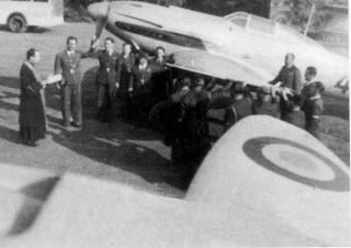

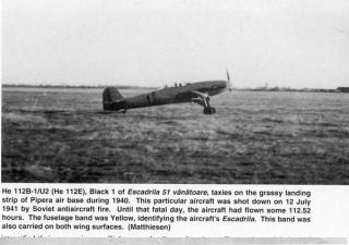

In alta ordine de idei, doua poze pre-war din cartea lui Denes , He-112 in action.
Cel mai probabil, zona din jurul esapamentelor era neagra, pentru a atenua efectul afumaturii...se practica si la Me-109.
Dupa cum se vede, avionul nr1 are dunga galbena pe fuselaj, deci probabil ca si pe aripi. Nu par a avea mascota Pluto

Multumesc frumos! Sunt primele fotografii cu cocarde pe care le vad. Cocarda in sine pare sa fie genul cu punctul albastru mai mare, precum #2 de pe coala lui Radu pentru Bf 109E. Ai cumva vreo poza in care sa se vada/intuiasca dungile galbene de pe aripi?
EDIT: coafa la nr.1 ti se pare mai deschisa la culoare (alba de exemplu) decat fuselajul sau crezi ca e doar efectul luminii?

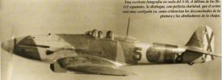

Despre dungile galbene de pe aripi, nu bag mana in foc, dar la macar unul din cele verzi, erau exact la linia flapsului . Ai putea face la fel si cu unul gri :
Imagine atasata: d0801-2.JPG

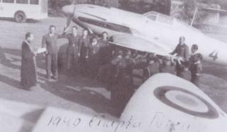

Oricum, pentru ca poza de mai jos e datata 1940, Campia Turzii (aerodromul unde fusese detasata esc 51 din Grupul 5Vt pentru a combate avioanele maghiare de recunoastere care faceau incursiuni) cred ca poti face fara grija numarul 4 , era de acolo....
Imagine atasata: he112_1940.JPG

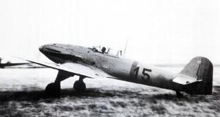

O mica atentionare, daca faci numere mai mari, aparent dunga galbena era sub numar :
Imagine atasata: he112_no15.JPG

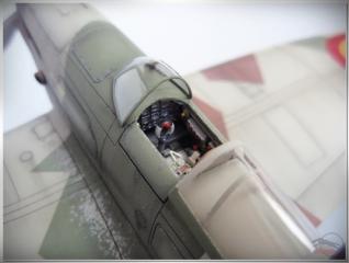

O sa-mi raspund singur la intrebare, in ideea ca poate mai vine cineva interesat de subiect si il scutesc de un efort. Nu am reusit sa gasesc o poza cu spatarul avionului real, dar am gasit blogul unui modelist spaniol care face macheta celor de la Classic Airframes (la 1/48):
http://www.model34.c...php?topic=979.0
Nu e chiar versiunea noastra, dar atentia lui pentru detalii si abilitatile lui de scratch building sunt de aplaudat si pot fi o sursa de inspiratie pentru interiorul avionului.

  • Postari: 4970
Postat 31 January 2018 - 07:53 AM
Nush' ce sa zic de spaniolul asta, pe langa ca am mai prejudecati privind artistii din Spania, cu toate artificiile lor , simplul fapt ca pana la final nu i-a pus un colimator pe bord ma face sa am mari intrebari privind seriozitatea cu care si-a facut temele....
Imagine atasata: He1125-68.jpg
Imagine atasata: HE112_140_009.jpg
