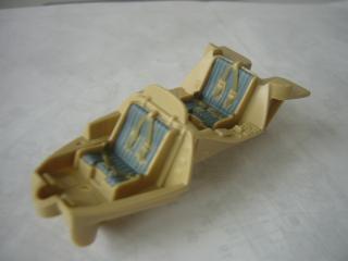

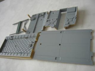

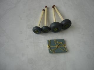

Si cateva imagini din procesul de constructie aflat in stadiul de montare a partilor componente. Oricum, dupa ce am vazut cum arata A10 imi vine sa merg sa pun cartofi. :) Vopselele sunt rusesti (Zvezda), aplicate cu pensula.
Si da, am gresit. Nu le-am aplicat decat pentru interior diluate; in rest au fost aplicate cum erau in sticla (sau mai rau, pe dop). Asa ca imi vine sa
Interiorul.
![:-D](http://www.cartula.ro/forum/public/style_emoticons/default/wallbash.gif)
Interiorul.
