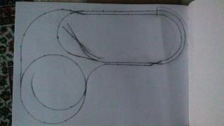

Am pornit de la schema realizata pe foaie care a suferit mici modificari pe parcurs. Dimensiunea este: 137 cm x 82 cm

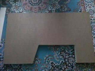

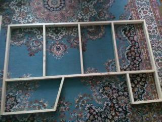

Cadrul este din lemn prins cu niste suruburi peste care am pus placaj.

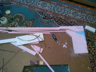

Initial doream sa fac diorama plata dar intre timp am decis ca v-a fii mia inalta in anumite zone(partea din spate a dioramei) si pentru aceasta am adaugat polistiren extrudat si am facut forma necesara pentru urcare respectiv coborare.
Dupa ce am terminat de sculptat relieful am adaugat si ghips pentru unele imbinari.

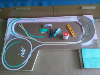

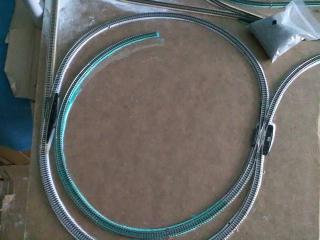

Ultima poza prezinta starea actuala a dioramei, am marcat zonele unde vin sinele, am folosit foi de lemn(2mm) si polistiren extrudat ,asta ca sa uniformizez traseul si sa inalt putin sinele.
Urmeaza sa creez tunelul(pentru care nu am nici o idee), munti si dealuri iar dupa am sa pun sinele si terasamentul.

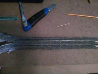

Am pus sinele si am legat firele pentru curent in mai multe parti.

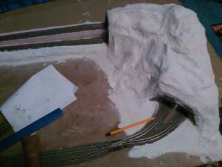

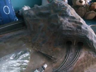

Muntele este facut din polistiren pentru tunel peste care am pus niste ziare mototolite in diverse forme si le-am acoperit cu fase cu ghips si ghips. Am lasat o gaura in munte in partea dreapta pentru recuperarea trenuletelor.

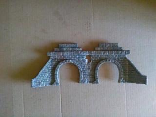

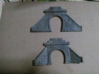

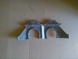

Portalurile de tunel (atat cele din partea de sus cat sii cele din partea de jos) au trebuit modificate deoarece ele erau la scara N. Cele din partea de jos(le-am surprins transformarea in iamgini) le-am unit pentru a avea loc.

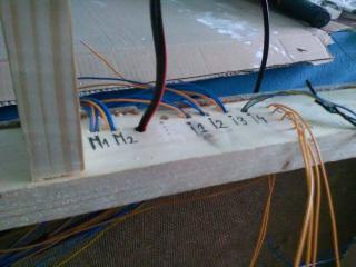

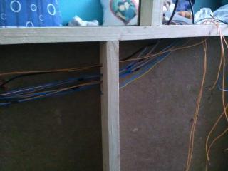

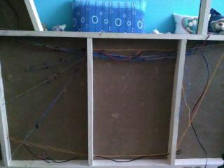

Intre timp am lucrat si la partea electrica, am legat linia principala si am legat fire pentru macaze. Am facut si panoul principal si am legat firele la panou dar mai am putin de lucru la el.
Imagine atasata: 15226460_1862570693979240_1548079452_n.jpgImagine atasata: 15239210_1862570713979238_466339603_n.jpgImagine atasata: 15218516_1862570727312570_347879519_n.jpg

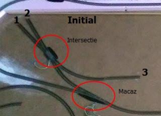

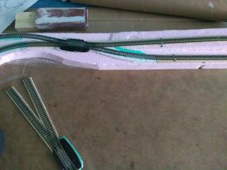

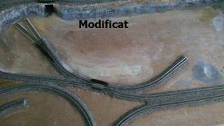

O modificare ce am considerat-o necesara a fost schimbarea intersectiei care dadea in remiza (liniile 1 si 2) si in linia de la depozit (linia 3) cu intersectia de mai jos, deoarece era gresit conceput scenariul, daca doream sa vina o locomotiva pentru incarcare si avea vagoane ia nu putea intra pe linia 3 deoarece intra in remiza.
Imagine atasata: 14625499_1836217273281249_1059873425_n.jpgImagine atasata: 15218378_1862579767311666_855878835_n.jpg
