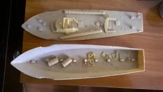

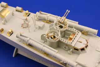

Kitul este incomplet si ar trebui sa fac piesele lipsa si nu stiu cum sa procedez si ce materiale sa folosesc! Pentru inceput imi lipsesc turelele cu mitralierele duble Vickers, gurile de aer ( o parte din elel). Ma puteti ajuta cu niste sfaturi sau link-uri? Am gasit un site unde pot fi comandate anumite piese lipsa (material metal) dar as vrea sa fie ultima solutie la care sa recurg!

Am atasat pozele produsului care il am eu si cam cum arata un produs final, nu stiu daca kit-urile sunt echivalente! Multumesc

lucrurile sunt clare si cunoscute. Macheta scoasa de Craciunoiu se refera la vedetele noastre torpiloare Vosper, respectiv Viforul, Vijelia, Viscolul intrate in dotare in 1940. Fotografia postata de tine poate fi kitul de la Revell dar nu este modelul din dotarea Marinei Regale Romane. Acela are cele doua turele lipite de comanda, cu mitraliere jumelate de calibrul 50 si cu un tun de 20 mm in spate. Modelul romanesc are cele doua turele plasate in spatele comenzii, in cele doua borduri, asimetric, respectiv cea din babord se afla mai in spate fata de cea din tribord si fiecare are afet cvadruplu cu mitraliere Vickers. De aceea exista acele markere pe punte la macheta ta pentru pozitionarea lor. Nu a avut si tun de 20 mm in dotare. Sunt destule fotografii pe net sau in carti.

Daca am inteles corect, urmeaza sa lucrezi la 1/72.
Nu merita o matrita din rasina.E mult chin si nici nu cred sa scoti cine stie ce lucrare, mai ales la 1/72.
Mai degraba poti incerca un scratch build pentru afetul propriuzis(sarma,stiren tras, Evergreen la dimensiune,etc) si sa imprumuti niste arme de la un kit de avion britanic - Welligton, Hawker Hart, Hawker Furry, Blenheim, sau ce mai gasesti din vremea aia. Nu am nimic la indemana acum, dar cred ca s-ar potrivi destul de bine si fara prea mari modificari.

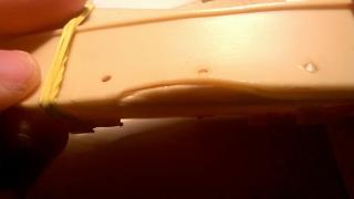

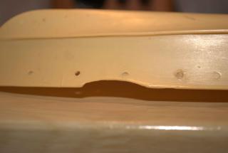

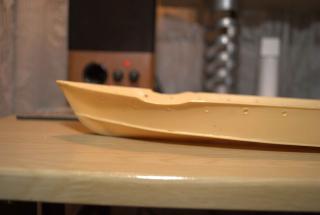

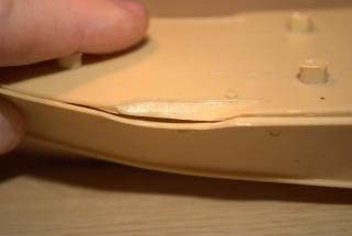

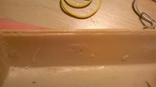

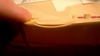

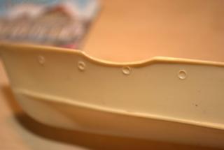

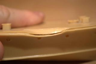

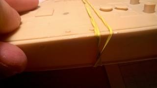

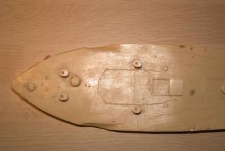

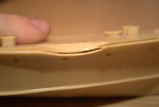

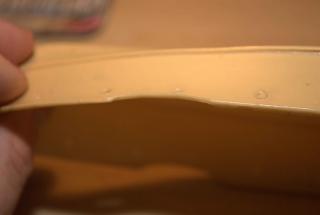

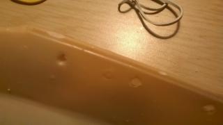

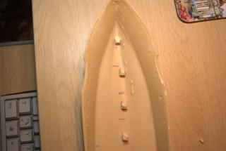

Am identificat niste viitoare probleme pentru care daca se poate sa imi sugerati niste posibile rezolvari:<br style="font-family: Helvetica, Arial, sans-serif; font-size: 14px;">In interior exista un ”ghidaj ” adica o chestie f fina pe care am considerat-o ca si nivel al puntii,Am incercat sa aduc nivelul puntii dar se vede f clar ca exista multe goluri mai mari sau mai mici (care le voi umple cu un amestec compozit din CA slefuite la ud etc).Problema este ca diferentele intre babord si tribord sunt prea mari (asa cum se vede din foto) ca sa pot fi umplute cu acest ”compozit”. Ce e de facut in aceasta situatie?
Vreau sa ranforsez corpul cu niste coaste din lemn de balsa de 5 mm.Problema care am vazut-o este ca in momentul in care aduc puntea la nivelul marcajului mai sus amintit, corpul se ”dilata” cam cu grosimea puntii Ar trebui tinut cont
de acest lucru sau dilatarea este doar la partea superioara?
Multumesc

Poate daca pui niste poze mai clare vine lumea cu idei mai valoroase...

Buna seara,
Am atasat niste poze mai de detaliu din care sa va dati seama despre ce e vb! Pe scurt este vorba de tipul de barca din fisierul Conway. Este primul tip de Vosper intrat in dotarea marinei romane perioada 1939-1940.!
Multumesc

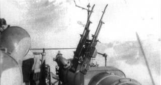

m-am tot intrebat de ce kitul de la Revell a scos varianta asta de Vosper, pe care nu am prea regasit-o in poze. Cineva imi spunea ca matrita este una ploneza mai veche. Acum citeva zile ma uitam la un film despre aviatia naval sovietica si am dat peste asta:mindrul Vosper sovietic...
