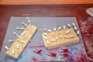

Acestea fiind spuse, iata cateva imagini de acum ceva vreme, cu partile componente si piesele machetei pe care recunosc ca le-am privit cu entuziasm avand in vedere numarul lor.
In prima faza am montat cele doua semicarcase care formeaza coca navei. Dimensiunile mari m-au determinat initial sa caut superglue cu activator, pentru a aplica adeziv pe piese si a le pune pe pozitie, urmand a activa acel adeziv cu sprayul respectiv. Deoarece nu am gasit la acea vreme ceva care sa imi convina, am folosit in final metoda clasica a adezivului pentru plastic Revell si principiul capilaritatii, care mi-au permis un timp suficient pentru punerea in pozitie si fixarea cu banda adeziva pana la uscare.
Ca si tehnica de vopsire, tot avand in vedere dimensiunile, initial am optat pentru vopsirea ls spray dupa un strat de primer Revell. Rezultatele nu mi-au convenit, deoarece primerul la spray avea o structura foarte dura, aspra care se simtea si dupa aplicarea straturilor de vopsea, suprafetele avand consistenta hartiei abrazive. DIn acest motiv am spalat macheta si am revopsit-o la aerograf cu rezultate corespunzatoare. Dupa vopsire am decis sa sigilez macheta cu lac lucios, pentru ca urmatoarele manipulari sa nu aduca deteriorari vopselei. Acest lucru a avut si dezavantajele sale, deoarece unele piese transparente nu s-au mai potrivit in locasurile lor.
