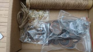

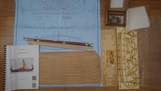

Buna Ziua!. Dupa mult timp in care am fost absent, revin pe forum cu 2 modele. Acesta prezentat aici este un kit de nava a vikingilor, kit cumparat de pe net de la un magazin din China. Din cate am vazut este identic cu kitul Amati Drakkar Viking de 44 cm. Am ales sa cumpar din China din cauza pretului care este jumatate din ce se gaseste pe la noi. Este un subiect putin intalnit pe la noi si chiar pe alte forumuri internationale iar eu l-am ales deoarece este relativ simplu. Instructiunile sunt in Chineza dar mi-au trimis un mail si cu traducerile in engleza.
  • Imagine atasata: DSC_0701.JPG
  • Imagine atasata: DSC_0700.JPG

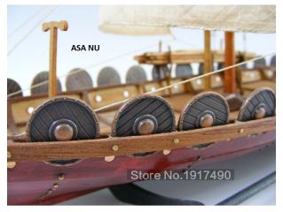

Intradevar pare simplu dar e chiar asa, mai ales ca taieturile lasa de dorit, adica sa se imbine coastele au trebuit pilite fiecare in parte. Azi am facut acest lucru si am vopsit culoarea stejarului cu un fel de bait cu lac pe baza de apa, deoarece am avut o surpriza, baitul vechi pe baza de apa nu se mai gaseste in magazinele de specialitate. Nu stiu daca puntea era calafatuita deoarece am citit undeva si am vazut ceva documentare ca scandurile puntii se dadeau la o parte pentru a avea acces in coca. De aici si lipsa cuielor de prindere a acestora, Gresesc ?. Kitul are o greseala mare care nu o por comite, is date cuie pentru filele de bordaj dar iese aiurea si nu prea respecta adevarul asa ca mam decis sa fac ceva puncte ce sa simuleze cuiele reale, nu stiu daca mam facut inteles asa ca pun ceva poze. Totusi fiti indulgenti pentru ca aceasta macheta va impodobi biroul unui avocat
  • Imagine atasata: Asa da.jpg
  • Imagine atasata: Asa nu.jpg
