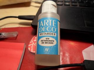

Uite ce folosesc eu ca retarder(de fapt, chiar este):
Imagine atasata: SAM_6205.JPGImagine atasata: SAM_6206.JPG

zachs - de unde cumperi acel retarder?

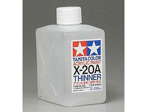

Eu folosesc exclusiv acrilice si nu am probleme cu ele.
Toate lucrările mele din ultimul an şi jumătate,aici pe forum, sint vopsite cu aerograf+acrilice.
Vopselele folosite sunt Tamiya, Revell,Gunze,Lifecolor etc,etc.
Le diluez cu solvent pentru acrilice, Tamyia X20A, fără alte soluții intermediare şi nu am avut niciodată probele de gen.
Imagine atasata: 81040.jpg
Aceasta postare a fost editata de Longinus: 09 June 2016 - 07:59 AM
