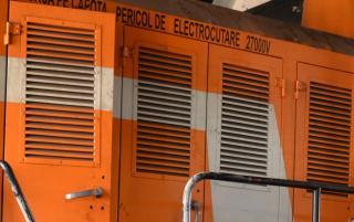

vreau sa demarez un proiect scratch build pentru care sa confectionez ceva grile de aerisire motor pentru o macheta feroviara. Fiind vorba despre o scara mare, nu am alta solutie decat fie simularea lor prin gravare pe forex, fie improvizatia de o anumita natura. Deoarece lucrez machetele in regim de amator, rigla si cuter, o optiune la care m-am gandit ar fi utilizarea (modificata) a unor obloane sau jaluzele de ferestre, care se gasesc prin tot felul de kituri Miniart. Un exemplu este al ferestrelor este cel din Norman Street. Exista un kit pe care l-am cumparat si eu cu ceva vreme in urma, al unor accesorii, House accessories, care se pare ca nu se mai produce sau nu mai exista.
Postarea mea se refera la urmatorul aspect: stie cineva daca se mai fabrica acel kit?
O alta intrebare cu posibil raspuns: ar exista o alta metoda de a confectiona acele fante de ventilatie din usi?
Pentru detalii, este vorba despre fantele de aerisire de pe capotele hidraulicelor moderne, in numara foarte mare, pe care abilitatile nu imi permit sa le realizez manual.

Postat 22 March 2016 - 04:38 PM
Lucru de mana..........
http://www.discoverl...zine/25/25.html
http://www.rccrawler...ng-louvers.html
http://automodeler.k...view&artid=1240
http://www.modelcars...omplete/?page=3
https://www.youtube....h?v=4Q1-b2hJ66k
........ sau decaluri 3D:
http://www.archertra...om/AR88055.html
http://www.archertra...om/AR88036.html
http://www.archertra...om/AR88037.html
http://www.archertra...om/AR88086.html
http://www.archertra...om/AR88075.html
....si cam cum arata:
http://www.modelcars...nsfers-louvers/

Varianta cu decaluri este utila pentru scari mai mici, in ceea ce priveste variantele de stantare, sunt ok pentru scarile mari, dar implica logistica pe care nu o posed momentan. Varianta e in studiu, pentru unele modele de hidraulica ce au astfel de fante de racire.
Acum ma documentez cu privire la acest model mai nou, din imagine, care are altfel de sistem.
