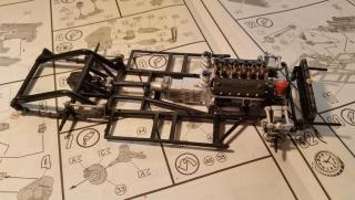

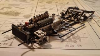

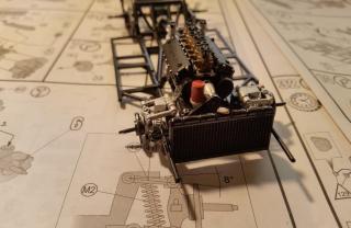

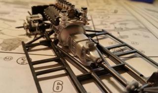

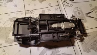

Pentru exemplificarea stadiului la care ma aflu,pozele cu "monstrul" din stiren, pus la locul sau, in sasiul tubular, ofera un indiciu.
Imagine atasata: 20160316_220452.jpg Imagine atasata: 20160319_180503.jpg
Imagine atasata: 20160319_180542.jpg Imagine atasata: 20160319_180605-1.jpg
Imagine atasata: 20160319_180731.jpg

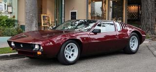

Intr-adevar 250 GTO este considerat cel mai frumos automobil produs vreodata, desi eu as mai avea vreo doi candidati(cel putin), dintre care unul este fantasticul "330 P4" (aici includ si versiunea CANAM).Celalalt, tot italian, vine de la concurenta.
Cat despre Giotto Bizzarrini... este Doctor Honoris Causa in design industrial al Universitatii din Florenta si cu asta cred ca nu mai are nimic de demonstrat.
Oricum, am mai spus asta, dupa parerea mea italienii au dat ora exacta in lume, in ce priveste designul auto, de-ar fi sa incepem de la piticii "seicento" pana la extraterestrele DeTomaso Mangusta (1) sau ISO Grifo (2)
1Imagine atasata: Gusta.jpg
2Imagine atasata: 157.jpg
Anecdotic, tin minte ca americanii erau clienti fideli pentru designerii italienii, carora le comandau caroserii pentru masinile produse de SUA, prin anii '50. Ei bine, intr-unul dintre cazuri(cred ca era Crysler sau Lincoln) caroseria a fost desenata de italieni (parca Zagato,dar nu sunt sigur),croita si asamblata manual apoi trimisa in State. Ajunsa acolo, americanii au renuntat sa o mai produca, pentru ca oricat au incercat, au ajuns la concluzia ca formele ei sunt imposibil de reprodus in serie !!!!
Masina a ramas un mock-up 1/1,unicat.
Revin (din vise).

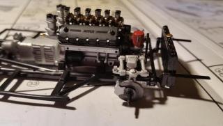

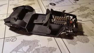

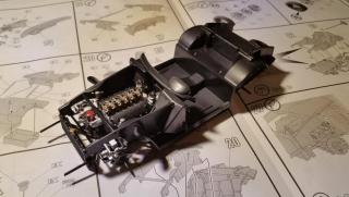

Postat 22 March 2016 - 09:55 PM

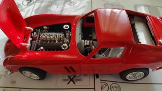

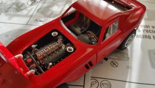

Am mai progresat putin.
Sasiul a fost completat cu habitaclul,insa ceea ce se vede in poze sunt "potriveli" la rece, nimic nu a fost lipit inca.
Imagine atasata: 20160322_213734.jpg Imagine atasata: 20160322_213613.jpg
Imagine atasata: 20160322_213557.jpg Imagine atasata: 20160322_213531.jpg

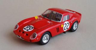

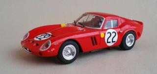

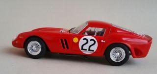

Si ce iese este cam asta inainte de ceara.
by custom | scale | car, on Flickr
Sper sa nu consideri ca iti poluez topicul. Vreau doar sa te conving sa incerci metoda asta. Plasticul revell suporta vopsea auto.

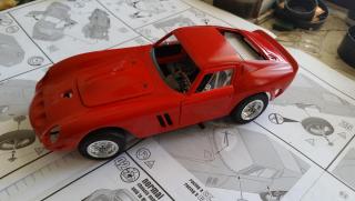

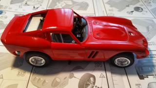

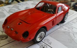

Postat 03 April 2016 - 12:20 PM

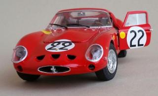

Uite Michi, la stadiul asta ma aflu.
Inca piesele nu sunt lipite(ma refer la caroserie peste sasiu).
Imagine atasata: 20160403_123655.jpg Imagine atasata: 20160403_123803.jpg
Imagine atasata: 20160403_123941-1.jpg Imagine atasata: 20160403_123720_001-1.jpg

Postat 03 April 2016 - 02:23 PM
Din seria "Jupān Longinus loveşte din nou"! Şi loveşte rău! :-D

Postat 03 April 2016 - 02:39 PM
Fain.
Din cate vad eu caroseria nu este inca lasata de tot pe sasiu...
Ai grija la garda la sol. Revell o cam feștelește la capitolul asta! Dar se poate regla.
Postat 03 April 2016 - 04:26 PM
Vezi postareamichi-ro, la 03 April 2016 - 02:39 PM, a spus:
Mulțumesc Florin.
Michi,ai dreptate: caroseria nu este coborâtă complet, pe şi DA, într-adevăr, garda la sol va fi o problemă, am observat deja, în special pe puntea față.Reglajul o să-mi facă ceva necazuri.
Cât despre ceruire...încă nu am dat cu ceară, pentru că urmează
să-i pun decalurile. Dacă dau strat de ceară, adio decaluri.
Aceasta postare a fost editata de Longinus: 03 April 2016 - 04:30 PM
