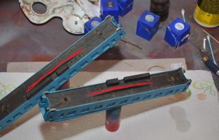

Daca vrei sa le si plimbi pe sine, trebuie adaugat lest, altfel nu au stabilitate cum trebuie, fiind prea usoare (deh, bugetul alocat productiei), iar articulatia boghiurilor cam lasa de dorit.
Eu am adaugat in spatiul acela marcat in poza (dar pe interior, dupa ce am desfacut plafonul). cel mai bine a fost cu aprox 50 grame. Pe langa asta, am si modificat boghiurile, adaugand cate un rulment si fixandu-le apoi de carcasa cu un surub cu piulita, obtinand o articulatie aproape fixa, care nu permite vagonului sa danseze pe boghiuri.

ai dreptate in privinta lestului, am discutat acest aspect cu un pasionat din oras care doreste sa ruleze o garnitura formata din astfel de vagoane. Vagoanele sunt extrem de usoare, o trasatura comuna multor vagoane cu boghiuri din plastic, solutia de remediere fiind adaugarea de lest. Am ceva vagoane cumparate de afara, tot cu boghiuri din plastic, care au deja adaugat lestul, dar au si multe alte detalii ale acoperisului sau ferestrelor. Aici, dupa cum am spus, nu sunt figurate nici macar ramele ferestrelor. Boghiurile de asemena lasa de dorit, agata, o solutie buna fiind probabil inlocuirea lor cu boghiuri cu roti metalice, care se pot cumpara din magazinele de profil, adice din cele care vand trenulete electrice.
