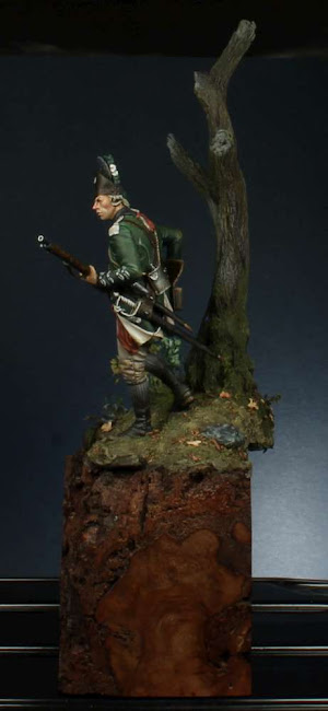

Am terminat lucrarea.
Iata pozele. Sper sa va placa.
Toate cele bune si ne "vedem" la urmatoarea lucrare.
Imagine postataImagine postataImagine postataImagine postataImagine postata
Pozele cu intreg diplay-ul.

Spune-mi ,te rog cum ai facut muschiul de pe copac ?
Ce ai folosit, arata foarte realistic.
:hi:
#13 Useril este offline   LAV-Z
  • Postari: 891
  • Inregistrat: 22-December 08
  • Location:Canada
Postat 08 March 2016 - 11:11 PM
Vezi postareagavril, la 07 March 2016 - 12:29 PM, a spus:
:clapping:
:hi:
Muschiul de pe copac este facut din 3 texturi:
1. Prima si cea mai simpla textura este facuta prin vopsire cu un amestec de English uniform si un verde mediu. Acest verde mediu nu este critic pt. ca English uniform domina. Am vopsit de jos pana sus in zone aleatoare.
2. Textura 2 este facuta cu un amestec de rumegus de lemn balsa (este foarte, foarte fin - ca un praf) cu aracet amestecat cu vopsea verde. Este bine sa alterezi acest verde de cel folosit in faza precedent. Rumegusul absoarbe umuditatea din amestecul de vopsea si aracet si se umfla un pic. L-am aplicat prin intepare in prima treime de jos a trunchiului.
3. Textura 3 este formata de un foliaj f. fin de la Woodland Scenic (foliaj verde + foliaj culoarea pamantului - amestec 50/50). Am amestecat aracet cu alta nuanta de verde si am aplicat prin intepare tot pe prima treime a copacului. Am presarat amestecul de foliaj peste lipici si am suflat la o parte excesul.
Cheia este ca aplicarea celor 3 texturi sa fie cat mai aleatoare. Sa nu para ceva planificat, simetric, precis, etc.
Sper sa ajute. :hi:
