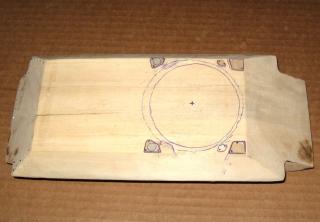

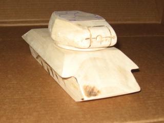

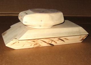

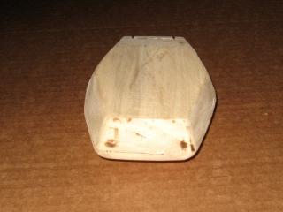

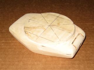

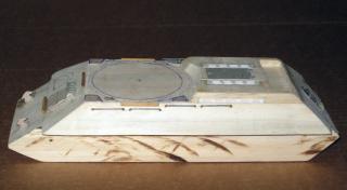

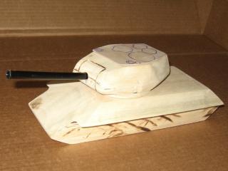

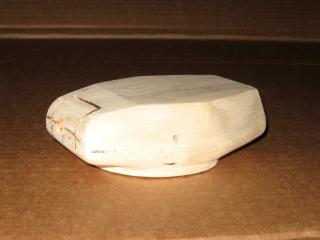

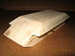

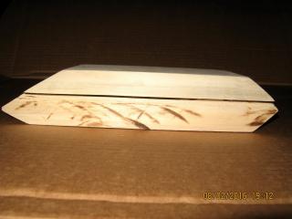

Deoarece au īnceput să-mi sosaescă materialele, am făcut, īn acest week-end, o escapadă la ţară, unde am īnceput lucrul la această machetă.
Dintr-o bucată de plop, am reuşit să "scot" corpul tancului. Se prezintă cam aşa:
Imagine atasata: IMG_3194.JPG Imagine atasata: IMG_3196.JPG

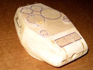

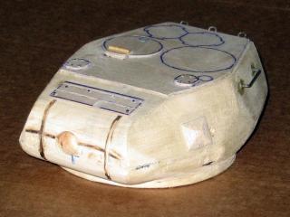

Apoi, din partea rămasă a aceleiaşi bucăţi de plop, am modelat şi turela :)
Imagine atasata: IMG_3197.JPG Imagine atasata: IMG_3203.JPG Imagine atasata: IMG_3199.JPG Imagine atasata: IMG_3201.JPG

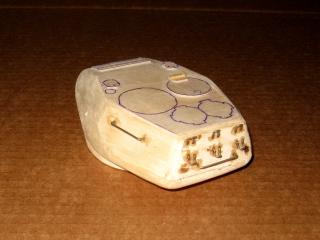

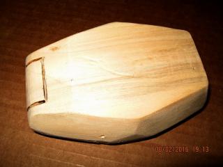

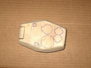

Mai departe, am decupat, din placaj de 1 mm, partea superioară a turelei, pe care am trasat locul unde vor fi instalate chepengurile, ventilatoarele, aparatele de observare etc.
Imagine atasata: IMG_3205.JPG
Pānă īn prezent, lucrarea se prezintă astfel:
Imagine atasata: IMG_3206.JPG Imagine atasata: IMG_3207.JPG
I-am instalat şi un "tun", dar asta numai ca să văd cum cade unghiul acestuia faţă de turelă :)
Imagine atasata: IMG_3208.JPG

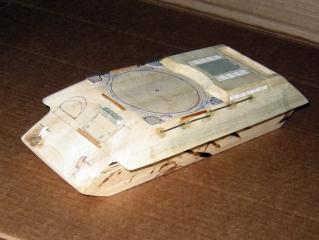

Am mai avansat puţin cu lucrarea, īn sensul că am montat pe turelă chepengul ochitorului, suporturile aparatelor de observare, apărătoarea suportului tunului şi balustradele pentru infanterie:
Imagine atasata: IMG_3221.JPG Imagine atasata: IMG_3222.JPG

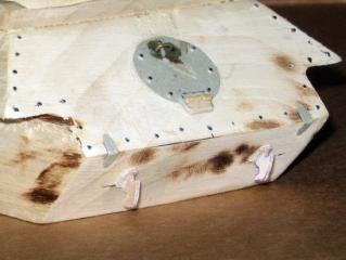

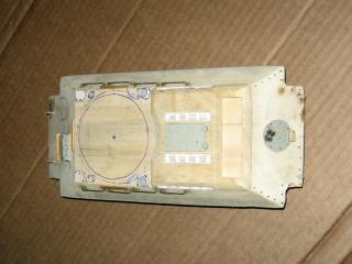

Apoi am montat pe corpul tancului, elementele de ghidaj ale turelei şi capacele de vizitare a rulmentului (bănuiesc că asta era utilitatea lor):
Imagine atasata: IMG_3215.JPG

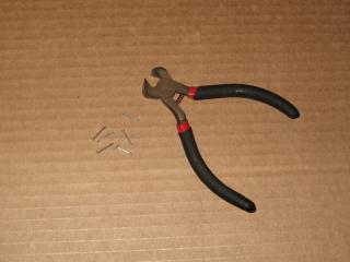

Pentru a imita capetele şuruburilor, am apelat la un artificiu, o să-l prezint, poate mai constituie inspiraţie pentru altcineva: Am marcat locul unde ar trebui să fie acestea, am dat mici găuri cu spiral de 1 mm, apoi am inserat nuşte cuiuleţe acolo. După ce le-am tăiat capetele la aproximativ 1-2 mm īnălţime, le-am şlefuit drept cu o piatră montată la minifreză.
Imagine atasata: IMG_3223.JPG Imagine atasata: IMG_3225.JPG

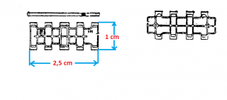

Vă rog să mă ajutaţi īn rezolvarea problemei ŞENILELE!!!
Mi-au dat de cap! Am īncercat să le decupez din lemn de pin dar după decuparea conform modelului, se rup "dinţii" la greu. M-au disperat!
Dacă cunoaşteţi vreo metodă de construire a lor, vreun link, ori poate aveţi ceva rămase prin casă (contra cost, fireşte), sau orice alt material din care să le pot face, aş aprecia foarte mult. Orice sfat e mai mult decāt bine venit.
Mai jos aveţi dimensiunile:
Imagine atasata: senila.png
Mulţumesc.
